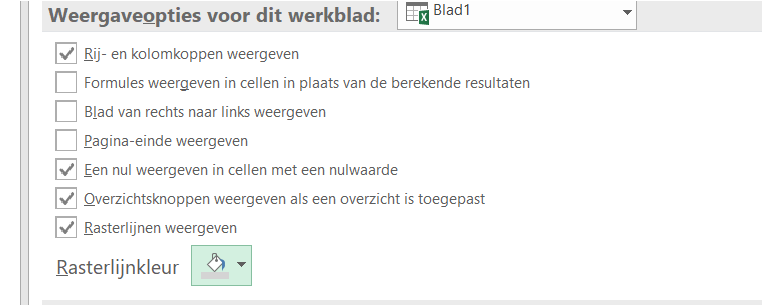

Hebt u, als u hier de rasterlijnkleur instelt en op OK klikt, in het volgende werkblad nog steeds een witte kleur?
Excel - Tabblad Bestand - Opties - Geavanceerd - Weergave - Weergaveopties voor dit berkblad
Staat aangevinktBekijk bijlage 252224

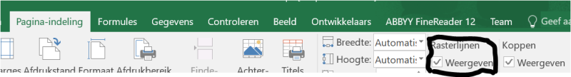

Staat onder tabblad pagina-indeling ook ingesteld: Rasterlijnen weergeven?

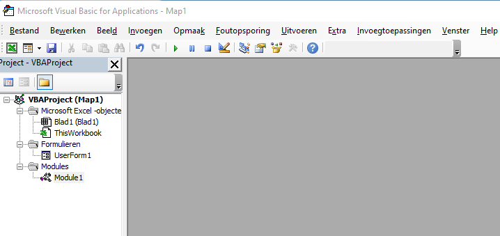

Wat bedoelt u met 'daarna boven het tablad invoegen' plak hier de volgende code.Even proberen, ik heb een Macro gemaakt die je even moet uitvoeren in de hoop dat het probleem dan opgelost is.
Hier werkt het goed.
Open uw Excelsheet en open de VBA editor. ) Je kunt ook op Alt-F11 klikken.
Daarna boven het Tabblad Invoegen.
Plak hier de volgende code.
Ik heb een grijze kleur 16 gekozen als rasterkleur dat u zelf aan kunt passen naar de door u gewenste kleur.Code:Sub Macro1() With ActiveWindow .DisplayGridlines = True .GridlineColorIndex = 16 End With End Sub
Ga nu naar het Excelsheet en voer Macro1 uit die via het tabblad Ontwikkelaars te vinden is helemaal rechts bij Macro'sGridlineColorIndex Property - Microsoft Excel Visual Basic Documentation
documentation.help
Kan zijn dat dat het Tabblad Ontwikkelaars uit staat bij de instellingen.
Ga dan naar Bestand , Opties en dan Lint aanpassen en voeg dan Ontwikkelaars toe aan de Hoofdtabbladen.
Typ eens iets in het werkblad waarin de rasterlijnen terug zijn na het gebruik van die macro.Het enige wat ik onder invoegen kan terugvinden is 'useform,module en klassenmodule'.Als ik voor module kies en daar de code plak en dan de stappen volg die u gezegd heeft worden de rasterlijnen inderdaad zichtbaar.Als ik nieuw werkblad open zijn rasterlijnen terug verdwenen.
Aha ik zie dat ik iets vergeten was te schrijven. Sorry.Wat bedoelt u met 'daarna boven het tablad invoegen' plak hier de volgende code.
Bekijk bijlage 252226
