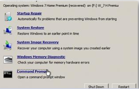

juist dat is de herstel cd en daarmee kom je dus in dit scherm
vanwaaruit je normaal een opstartherstel kunt doen ....door in de opdrachtprompt
de regel Bootrec / fixmbr in te geven en op enter te drukken .....Maar aangezien jij de fabrieksherstelling eerder had opgestart en aangezien je deze onderbroken heb ....betwijfel ik of deze optie gaat lukken !
