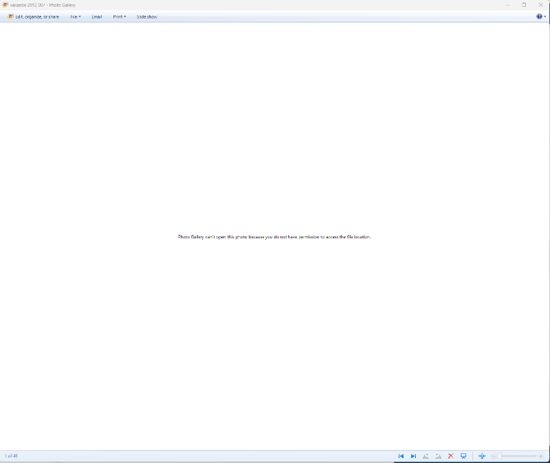

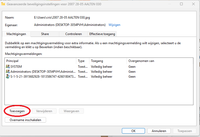

Als ik op "deze pc" klik zie ik dit staan:
Als ik daarna op netwerklocaties klik komt er dit tevoorschijn:
Hoe komt dit? Ik begrijp eigenlijk ook niet goed wat "mediaserver" betekend

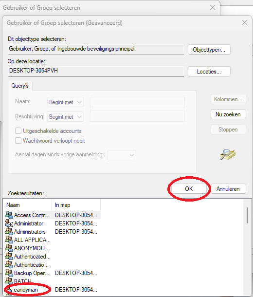

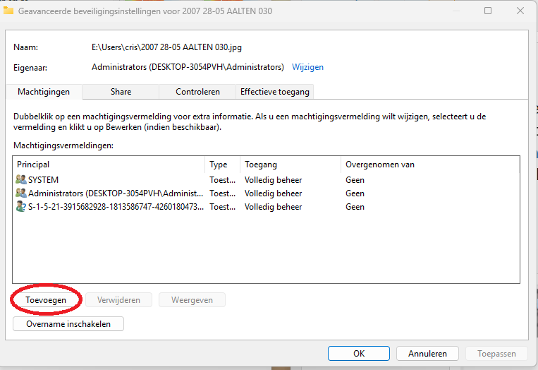

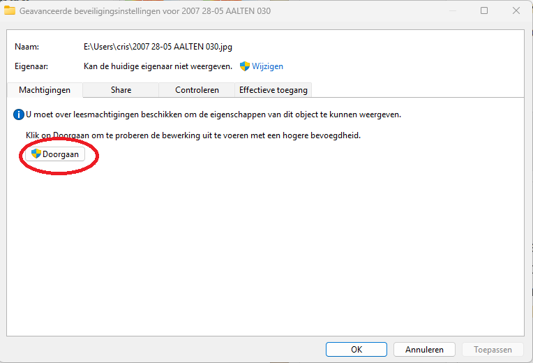

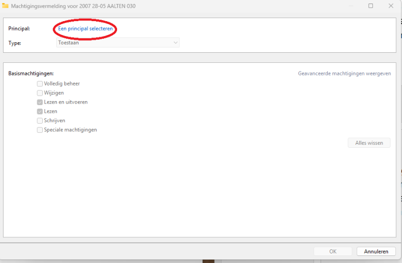

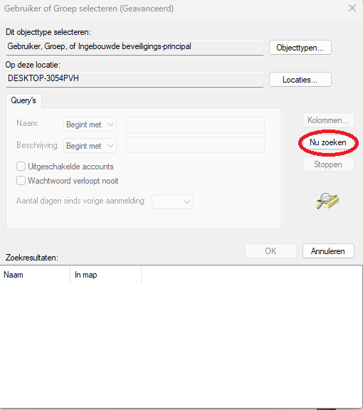

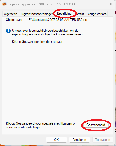

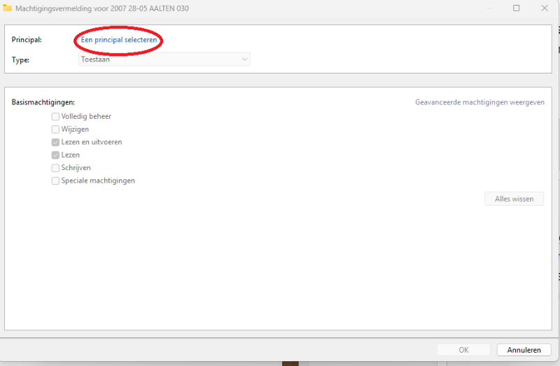

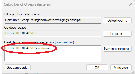

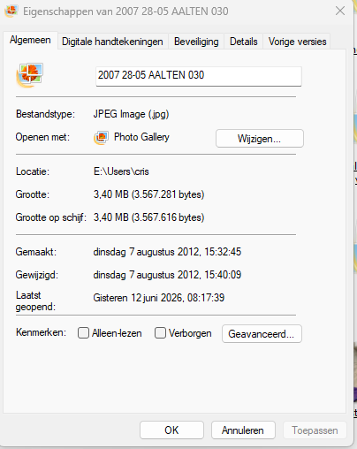

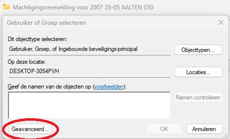

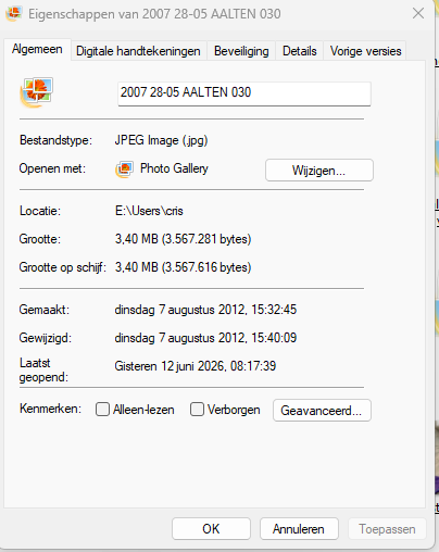

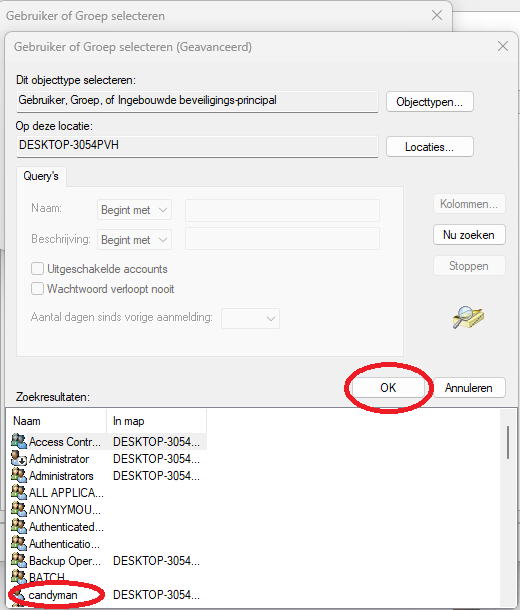

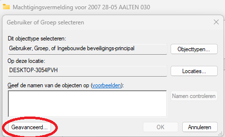

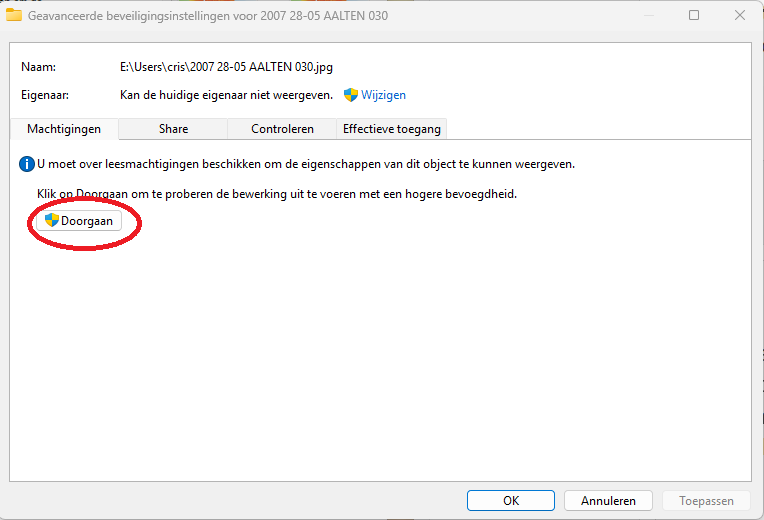

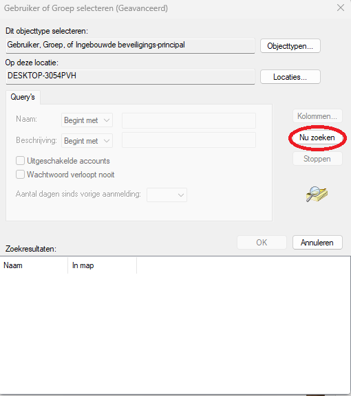

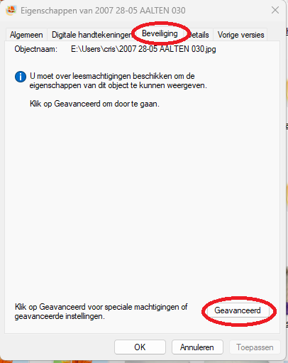

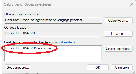

voor niet meer geblokt te zijn moet ik het zo doen: rechter muisknop/eigenschappen/beveiliging/geavanceerd/doorgaan/toevoegen, klikken op "een principal selecteren"/geavanceerd/nu zoeken/candyman/ok ,en daarna op aalles waar ok staat klikken en ik zie de foto.

Wat die naam cris is , is gewoon een naam van wie ik de foto's heb gekregen en er zijn naam heb onder gezet bij de map ( een kind moet een naam hebben), maar aan iedereen bedankt voor helpen mee te zoeken voor die 2 problemen dat ik had , beiden zijn opgelost

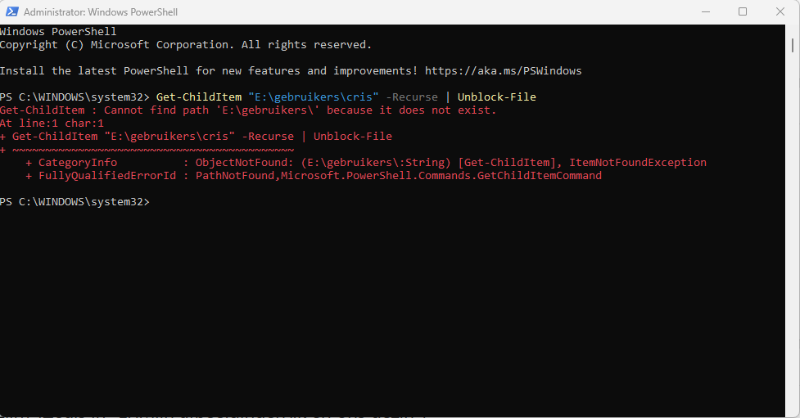

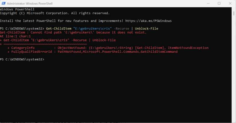

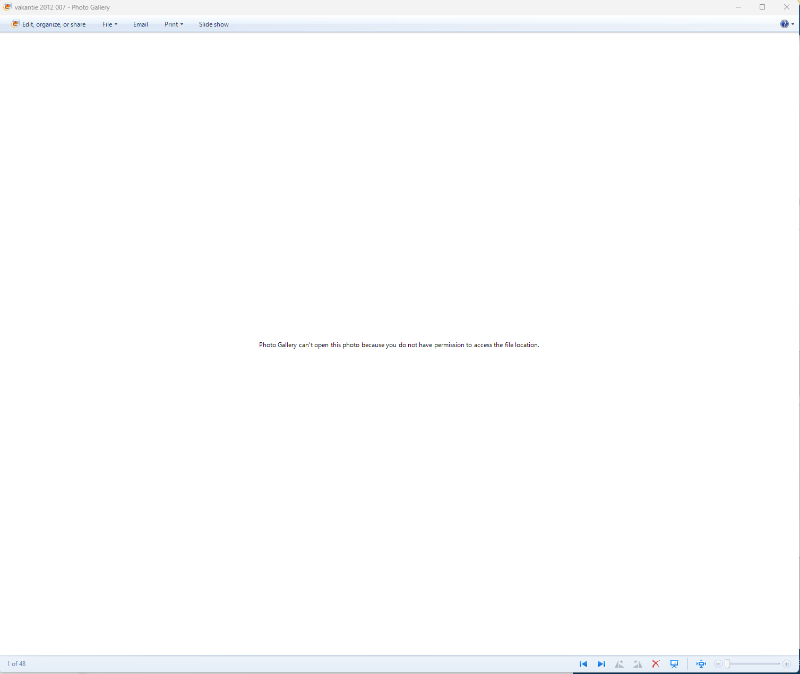

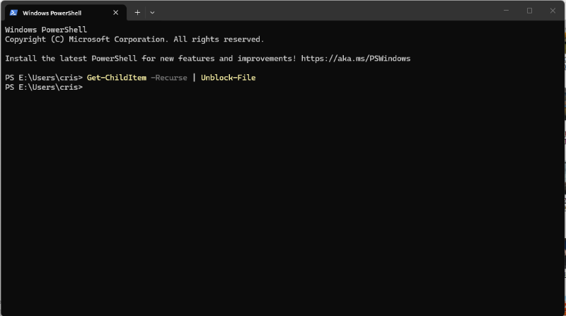

omdat nog niet alle foto waren gedaan toch nog eens geprobeerd , wat heb ik verkeerd gedaan?
    90.3 KB · Weergaven: 87
Ipv "E:\Gebruikers\Cris" >> "E:\USERS\Cris" ?
(Vertalingen op systeemniveau geven wel eens problemen.)
Zelf gebruik ik Powershll 7, maar denk dat niet uitmaakt.
Lees eens goed, dat is een andere foutmelding.
Die fotos waren, losstaand van gebruikersrechten, geblokkeerd omdat ze van een niet gekende locatie, internet, schijf uit andere computer, of... kwamen. Zelfs als je die download vanuit een administator account zijn die geblokkeerd.
Nu krijg je de melding (die ik zelfs na tig keer inzoomen zonder effect pas met heel veel moeite en neus tegen het scherm kan lezen...) dat je geen permissie hebt.
Je hebt dus geen "gebruikersrecht" omdat ze van Cris waren, niet van jou.
Nu zou dat scriptje van @DDragon80 mogelijk wel kunnen werken.

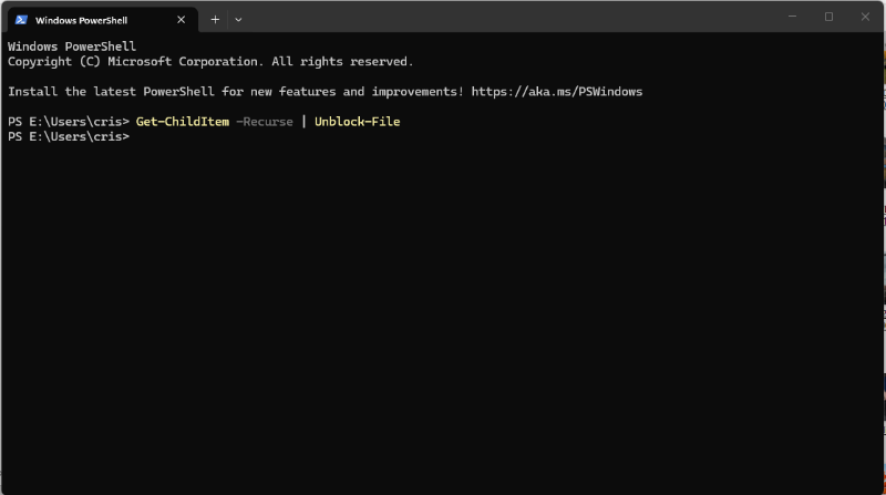

Raar... Wat extra info uit ervaring:
Als je bv een zip download, die uitpakt en wil installeren of bestanden openen kunnen die allemaal geblokkeerd zijn.
Moet je dat telkens 1 voor 1 doen.
Gebruik je dan Get-ChildItem -Recurse | Unblock-File worden die allemaal gedeblokkeerd en kan je installeren of openen.
Werkt(e) bij mij probleemloos.
Klik je eerst rechts op die zip file en deblokkeer je die dan kan je daarna gewoon uitpakken en gebruiken.
Door enkel het zip bestand te deblokkeren is dan is ook de inhoud gedeblokkeerd.
Waarom het bij jou niet werkt, geen idee.

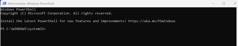

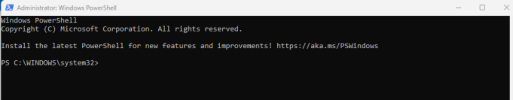

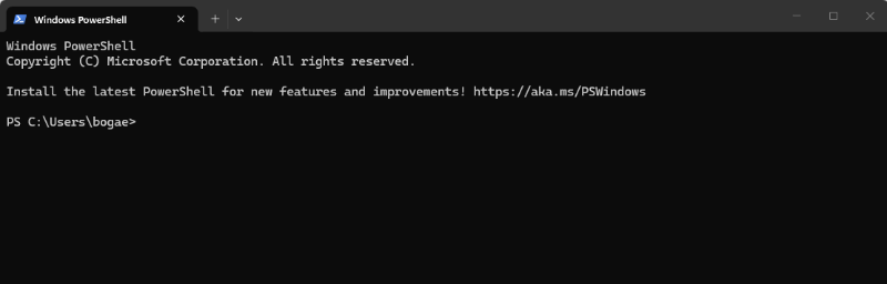

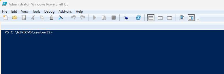

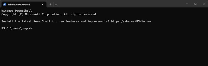

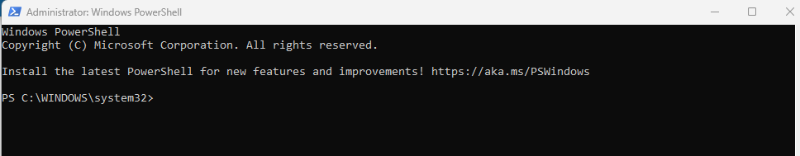

Heb je powershell of terminal wel uitgevoerd als administrator?

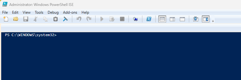

de eerste 2 zie je dat het als administrator is , de laatste terminal weet ik niet want daar zag ik het woord administrator niet opstaan, je ziet dat ik zelfs dat ik het nog met iets anders ook geprobeerd heb (screenshot 62)
