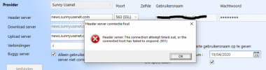

Herinstal geslaagd. Maar krijg melding bij spotnet. Grabit werkt met dit account. Heb hem dezelfde provider laten gebruiken als deze die ik aankocht. Alles staat hetzelfde. Heeft alles binnengenomen. Bij opnieuw opstarten deze foutmelding. Geraak er niet verder mee.

Zijn er inderdaad 35. Maar vind het raar, als ik een nzb opsla bij mijn computer en daarna op zijn computer open (met Grabit), dan werkt dit perfect. Ben zeker dat paswoord juist is want hij heeft de eerste maal alles binnengehaald.
het zal wel juist zijn ... heb het in het verleden ook al gehad dat men een knop diende om te zetten betreffende mijn account kon ik toen niets meer ophalen of een reactie achter laten en nadat zij deze knop of schakelaar hadden omgezet was het probleem voorbij en werkte alles weer zoals eerder .
ik heb er geen verklaring voor tenzij er eerder een andere payserver gegevens werden gebruikt !
*werd Spotnet vers geinstalleerd !
controleer dan het server.xml bestand en pas deze vervolgens aan indien nodig .
foutmelding 931 kan meerdere oorzaken hebben ..
Open in de Spotnet installatiemap het bestand ‘servers.xml’.
Blader even naar de map waar Spotnet is geïnstalleerd en open ‘servers.xml’ met kladblok.
Zoek naar de juiste regels en voer je nieuwsserver gegevens in, in plaats van diegene die er al staan.
