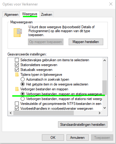

zorg er eerst voor dat ook de verborgen mappen weergegeven worden ...dit doe je via de verkenner opties in het configuratiescherm (indien men de Windows 10 gebruikt )... tap "weergave "
