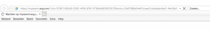

Bij schoonzoon malwarebytes geplaatst en na scannen gezien dat er geen links in outlook 2010 meer openen. Heb geprobeerd met mediacreationtool 1909 te herstellen. Maar vlak voor het einde melding dat het niet gelukt is.
Hoe kan ik dit herstellen?

Of het nu Edge of IE is die ik kies voor webbrowser, het blijft hetzelfde. Maar als ik IE kies krijg ik zoals in #4 melding. Als ik dan een nieuwe pagina open in IE, dan krijg ik wél die nieuwe pagina. Maar Explorer sluiten en opnieuw starten geeft hetzelfde effect.
Als ik in de browser de opstartpagina verander, dan geeft dat ook geen resultaat. Pagina blijft naar die AVG link gaan.

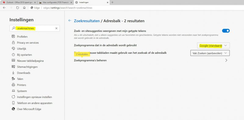

als ik de afbeelding in bericht 4 zie dan vermoed ik dat je zoekmachine ingesteld werd op avgsearch ..doe eens de controlle !
**jij dient eens na tegaan of de avgsearch toolbar aanwezig is en indien zo dan dien je ook deze te verwijderen ....
via de instellingen van de edge zoekopdracht "zoekmachines"

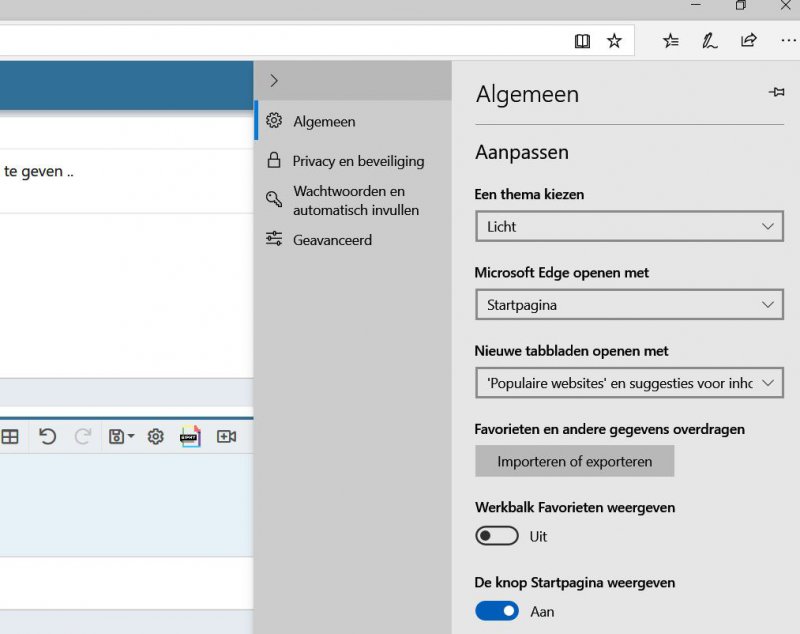

Sorry,
Maar raak niet aan dit scherm. Geraak aan instellingen, maar scherm rechts geeft dit niet weer.
je dient in de edge naar de instellingen te gaan en daar de zoekopdracht in te geven ..
*ik veronderstel dat jij via start>instellingen dit probeerde te doen !
jij heb dan nog niet de nieuwe edge ingebruik op deze laptop ..
je dient dan wellicht onderaan op meer instellingen te klikken en vervolgens naar de zoekmachines te gaan .. ( vermoed ik ...zelf heb ik hier de vernieuwde edge in gebruik ) ik kan dus iets verkeerd zitten !
*kan ook zijn dat jij op geavanceerd dient te klikken !
