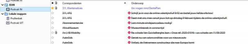

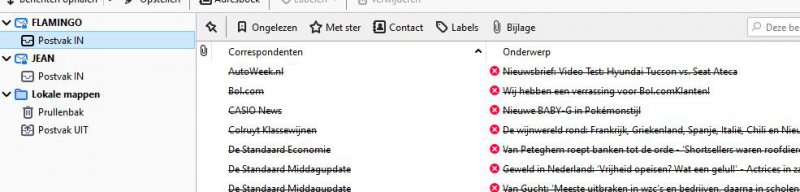

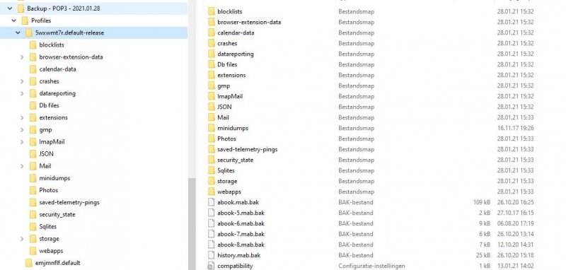

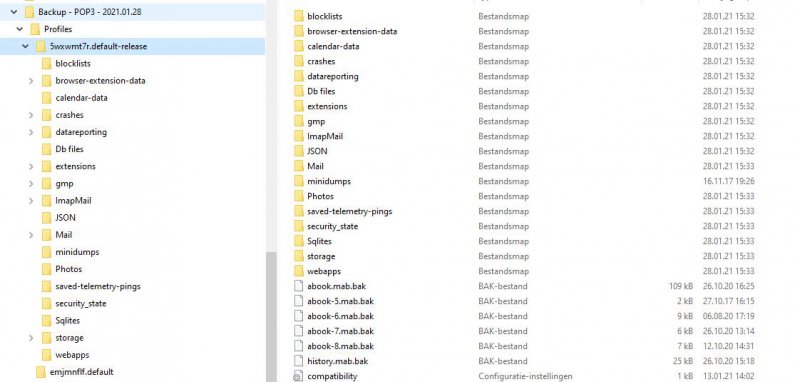

In bijlage laat ik U enkele prints geworden van de inhoud van mijn Thunderbird.
Ik moet toch de bestaande (uit mijn oude POP3) inhoud kunnen overzetten naar mijn nieuwe IMAP ???
We hebben toch :
  • mijn Mails.
  • mijn Addons.
  • en alle andere inhouden.
Flamingo :geek: (n):devilish:
    35.1 KB · Weergaven: 329
    20.8 KB · Weergaven: 343
    45.2 KB · Weergaven: 339
Nu maakt de 3de foto véél duidelijk !!!
Je hebt in die backup géén backup zitten van je POP3-mails ! Je hebt er de ganse INSTALLATIE van de software inzitten ...
Die kun je uiteraard niet importeren of overzetten of wat dan ook ... Je hebt nu een andere installatie.
Toen je de oude Thunderbird weg deed had je een backup moeten maken van de mails en niets meer : daar zit een funktie voor in Thunderbird, vermoed ik toch, zit in elke mailsoftware. Dat is iets heel anders dan een copie van een installatiefolder !
Nu komt het er dus op aan uit dat kluwen van folders en bestanden nét die bestanden die halen die je database van mails (en ev. van contacten) bevatten.
En al de rest GOOI JE WEG ...

@Skippy Zie foto 3 van dit item in post 19 ! Weet jij welke bestanden uit welke folders in een Thunderbird installatie de 'content' bevatten ? Mails, contacten etc...

Al dat copiëren van installatiemappen van software (zoals jij hebt gedaan - zie foto 3 van #19) is totaal onzinnig, géén idee waar je dat in je hoofd hebt gehaald of wie je dat heeft aangepraat als een 'backup'. Software kan je niet en moet je niet copiëren die moet je 'installeren'.

--> Ik herhaal wat ik voorheen zei : ERGENS in dat kluwen van folders en bestanden dat in die backup staat zit er ook een bestand (waarschijnlijk 1 groot !) waarin al je vroegere mails zitten, nl. de copie die over al die jaren/maanden van de server had gehaald met POP3 en niet gewist.
Maar ik ben geen Thunderbird gebruiker dus ik kan je niet zeggen in welke folder en hoe dat bestand noemt. Enkel een Thunderbird gebruiker zou je kunnen helpen. Hopelijk leest er hier mee ... en ... zakt hem de moed niet meteen in de schoenen om te proberen je enig inzicht te geven hierin.

  • hij denkt een backup van zijn mails te hebben maar heeft de volledige PROGRAMMAFOLDER THUNDERBIRD gecopieerd, niet de mails

  1. Kan jij achterhalen waar in die ganse folderstructuur het bestand/bestanden staan waarin zijn mails van de voorbije jaren opgeslagen waren .... zie hogerop naar een foto in een topic ? Ik zie folders DB / mail / etc ... weet niet hoe Thunderbird dat doet ... staan die in de programmafolder .... Bij Outlook staan die in de Appdata van de Windows installatie dus hopelijk niet bij Thunderbird, anders zijn ze zeker al lang verdwenen na alle probeersels ...
  2. Stel dat de bestanden gevonden worden - kan je in Thunderbird gewoon een databestand visualiseren naast de actieve accounts ? Dat je zo iets krijgt in de navigatie als Account 1 (met alle folders) - Account 2 (met alle folders) - Oude mails (verwijzend naar het databestand van vroeger) .... ?
Als dat kan is TS gered of toch zeker op weg om het voor elkaar te krijgen - anders is het hopeloos geworden.
