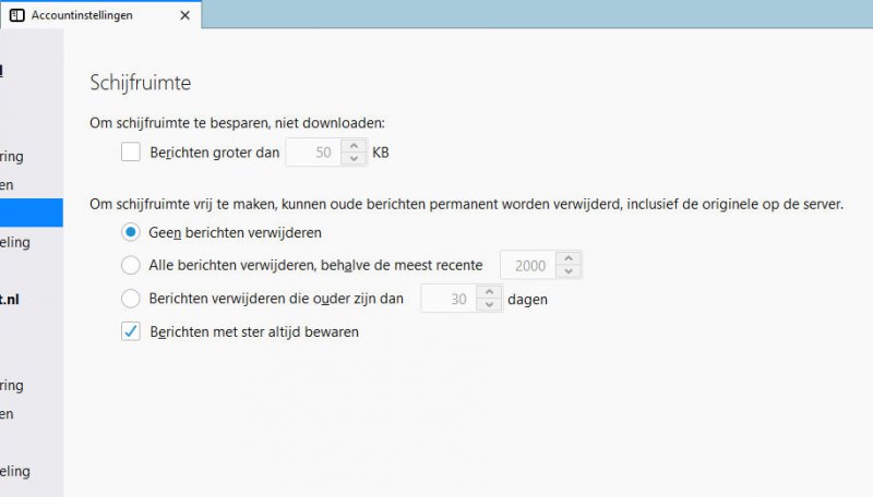

Als je verwijderd in pop3, blijven die nog op de originele server staan. Als je ze verwijderd met imap, zijn ze daar weg.
Dat ligt er aan hoe het instelt in Thunderbird.
Hier bij mij heb ik Geen berichten verwijderen aangevinkt en dan heb je gelijk.
Of je kiest voor Alle berichten verwijderen, behalve de meest recente x Het minimum is daar 0, dus dan is alles weg.
Je kunt ook Berichten verwijderen die ouder zijn dan x dagen aanvinken. Het minimum is daar dan 1 dag.
Dan worden de berichten dus na 1 dag verwijderd van de provider server en zijn ze weg.
