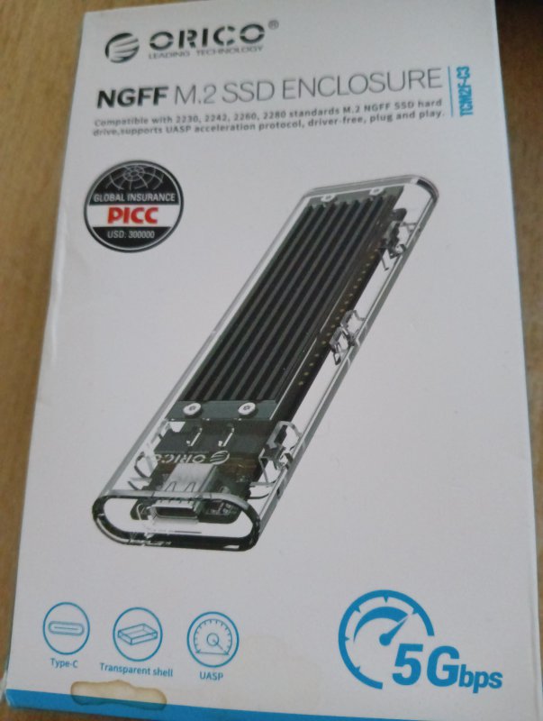

In mijn Asus Laptop met deze HDD KINGSTON OM8PCP3512F-AB (476 GB) C: D: heb ik nu een behuizing gekocht NGFF M.2 SSD Encloseure (zie afbeelding) Het lukt mij echter niet om het M2 geheugen in de behuizing te krijgen. Het lijkt wel of die niet daarin past. Ik durf niet écht door te duwen, bang dat ik dan de contacten beschadig. Wie heeft hier ervaring mee of wie weet raad? Ik zou dat nog graag horen en ben benieuwd naar het antwoord. Met vriendelijke groet,

Verkeerde key, je hebt een NVMe M.2 B key en dat ding is met een M key voor een sata M.2.
Allemaal dank voor de reacties. Voor Lange Pier: Wanneer ik inderdaad de verkeerde key heb, dan maakt dat veel duidelijk. Hij werd mij overigens wél geadviseerd door in medewerker van "Alle kabels", dat is een Webwinkel gespecialiseerd in dit soort artikelen. Welke moet ik dan wél hebben, volgens jou ? Ik hoor het nog graag,

Kom er zelf ook niet echt uit, bij degene die je hebt lijkt een B sleutel maar daar kom ik niet echt achter maar dan zou dat een SATA zijn terwijl het een NVMe is.
En bij waar je hem hebt gekocht staat bij dat het een key B op SATA basis is.
Vrees dat het andersom is en ik je fout hebt geïnformeerd, dat je een M key m.2 hebt en de behuizing een B key is.
Zelf begrijp ik er heel weinig van. Dus ik ben helemaal afhankelijk van iemand die mij de juiste info kan geven. Wellicht kan je er nog achter komen en dan hoor ik dat nog graag. Groetjes,
