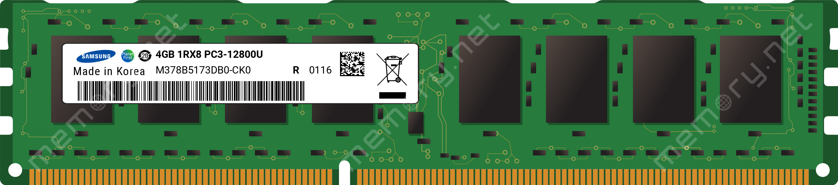

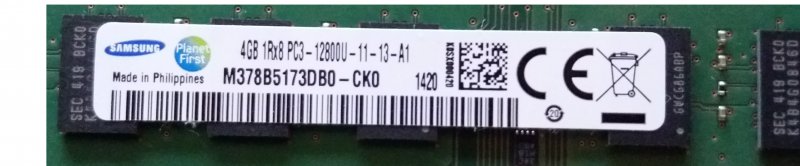

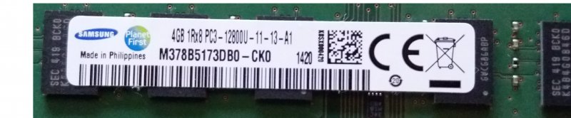

In desktop zit momenteel 4GB ram, wil er nu 4 Gb bijplaatsen, maar kom er niet uit welk, dit is hetgeen die erin zit (zie foto) test gedaan met intern geheugen en die zegt dat er eentje in moet van 1600 MHz, klopt dit, want hoe controleer ik nu wat er nu in zit, op de module staat dit niet vermeld.

Je ziet er de volgende specs :
  • 240-pins modules die voldoen aan industrienormen;
  • voldoet aan niet-gebufferde non-ECC PC3-12800 DDR3-1600 MHz

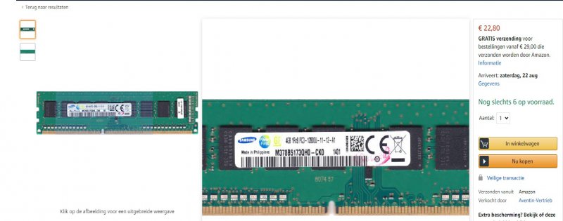

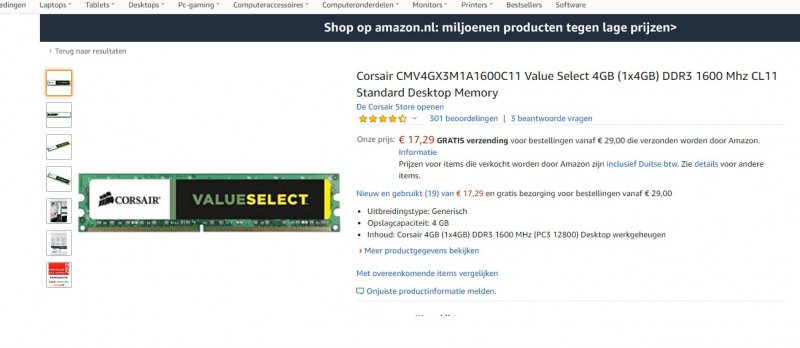

Wat je toont voldoet daaraan maar !!!! Wat er nu inzit is een 12800U en dat mag je niet mengen met een 12800 (wat dus eigenlijk 12800E is)... Als je zeker wil spelen koop je meteen 2 van die nieuwe latjes ... Of zoek je op die site van de leverancier (zie niet wie het is) nog even verder naar de 12800U variant.
Er is overigens een leverancier in NL die als je je toestel opgeeft, de specs voor jou checkt en als je verkeerd besteld eerst contact met je opneemt ...

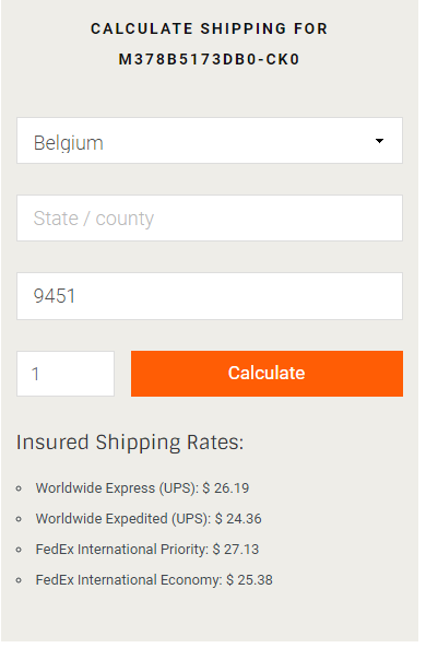

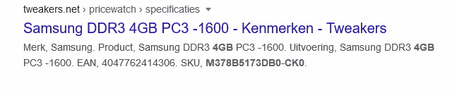

Wel opletten met de site die tweakers naar voren schuift !!! Is inderdaad het goede geheugen maar de transportkosten als je daar bestelt zijn niet van de poes...
Zoek gewoon hetzelfde in Nederland of België ...
