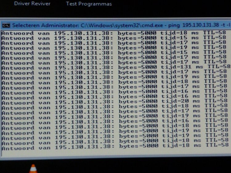

om te beginnen start je best eens op in veilige modus met netwerkmogelijkheden. (F8 tijdens opstart van pc). eens opgestart doe je de pingtest van TLN (url: speedtest.telenet.be) of speedtest.nl (beiden dezelfde OOKLA-machine) via je browser Chrome. Allicht gaat dit je al héél andere resultaten opleveren. herhaal dit met andere browsers zoals IE, firefox, ed. Doe dan een command prompt open en geef in: (without quotes) "ping 195.130.131.38 -t -l 5000". dit is een oneindige pingloop (naar telenet.be; voor de zekerheid indien je wilt gaan praten met hen) met verzending van een pakket van 5000 ipv de standaard 32 bytes. daarin kan je de stabiliteit van je signaal lezen: de waardes moeten plusminus constant zijn. EN uiteraard in jouw geval moet de latency onder de, let's say, 25ms blijven.

In deze -t -l 5000 test heb ik ook 139/134/42/46/68/64/55/36/86ms zien passeren.

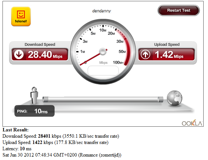

Mijn resultaten van de laatste test maar wie van jullie haalde ooit deze up en downloadsnelheden
Last Result:
Download Speed: 57192 kbps (7149 KB/sec transfer rate)
Upload Speed: 3825 kbps (478.1 KB/sec transfer rate)
Latency: 8 ms

Dat zijn toch de "normale" snelheden bij Telenet als je "fiber" hebt.

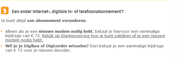

Ik zou wel willen veranderen van abonnement maar om persoonlijke reden vinden ze hier die éénmalige 75€ net iets te veel in het dure belgenland.( om over te stappen naar fibernet )
ik heb verleden maand online mijn abbo verranderdt .....dezelfde dag nog (denk een uur later ) kreeg ik een bevestigings mail dat mijn abbo kosteloos verranderdt werd ...
ook stond der in vermeld dat ik naar de dicht bijzijnde eurosys center( telenet verdeelcenter) dient te gaan om kosteloos de nieuwe modem/router in ontvangst te nemen ....
deze heb ik dan ook gehaald en kreeg hem kosteloos mee ...
mij werd wel gevraagt om de oudere modem in te ruilen ...maar ook deze heb ik hier nog liggen .
hier zou wel een andere modem nodig zijn
Bekijk bijlage 9057
hier zijn uitzonderingen op ....
De apparatuur (de modem en versterker) die bij je thuis staat, is eigendom van Telenet. Telenet vervangt modems alleen als daar een technische reden voor is.
Bijvoorbeeld…
  • om een defecte modem te vervangen
  • als er een netwerkaanpassing in je regio is waardoor oudere modems niet meer compatibel zijn met de netwerkapparatuur ( en dit is bij u van toepassing bijgevolg je betaalt niets voor de modem)
  • bij een overstap naar Fibernet of Fibernet XL (Wireless Modem Eurodocsis 3.0 vereist)
