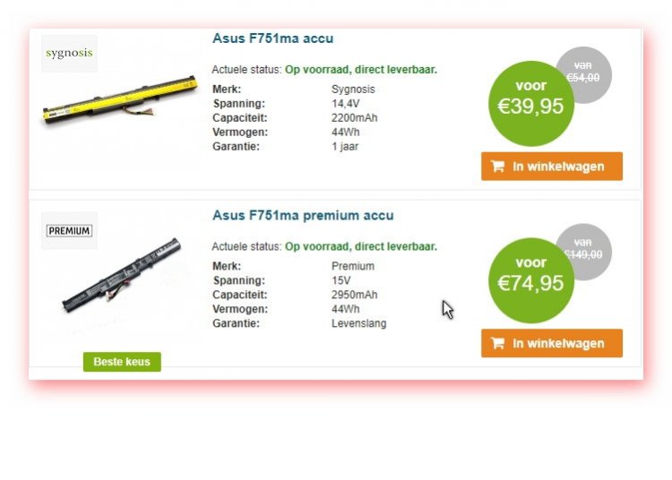

"Qtex"
het is en ASUS F751M accu.
maar die uithalen is een ander paar mouwen...
Interne Asus laptop accu vervangen
Het vervangen van een interne Asus laptop accu is iets ingewikkelder dan het vervangen van een standaard accu. Helaas worden steeds meer laptops voorzien van dit type accu. Deze accu's hebben als voordeel dat de onderkant van de laptop uit een deel kan bestaan. Hierdoor is het goedkoper te produceren. Daarnaast zijn interne accu's vaak plattere lithium-polymeer uitvoeringen die beter passen in de platte, moderne ultrabook modellen van Asus.
  1. Schakel de Asus laptop helemaal uit.
  2. Ontkoppel de adapter / oplader van de laptop.
  3. Sluit het scherm / de deksel van de laptop.
  4. Draai de laptop om zodat u de onderkant van de laptop ziet.
  5. Draai de schroeven los waarmee u de cover kunt verwijderen.
  6. Verwijder het cover van de onderkant van de laptop.
  7. Stel vast waar de accu zit en hoe deze vast zit (kabel en evt. schroeven),
  8. Ontkoppel de kabel waarmee de accu aan het moederbord zit.
  9. Draai eventuele schroeven los waar de accu mee vast zit.
  10. Til of schuif de accu uit de laptop.
  11. Plaats de nieuwe laptop accu op dezelfde wijze als de oude.
  12. Plaats eventuele schroeven terug waar de oude accu mee vast zat.
  13. Draai eventuele schroeven vast zodat de accu vast zit.
  14. Sluit de kabel van de nieuwe accu aan op het moederbord.
  15. Plaats de cover weer terug.
  16. Draai alle schroeven van het cover weer goed vast.
  17. Draai de laptop weer om en open het deksel.
  18. Koppel de adapter weer aan de laptop.
  19. Start de Asus laptop weer op.
    42.5 KB · Weergaven: 421
jij dient er op te letten dat je ook de schroefjes waarmee de accu vast zit verwijderd voor je de accu verwijderd voor de rest als ik jouw werkwijze lees is het kinderspel .

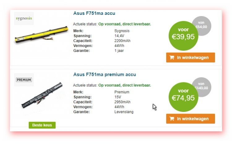

ik zou zeggen, laat u niet afschrikken. Dit is inderdaad iets leer werk als het vroeger was, maar nu ook weer niet in die mate dat het een bijna onmogelijke zaak is. Ga ervoor en je zult zien dar het al bij al nog heel goed meevalt.
