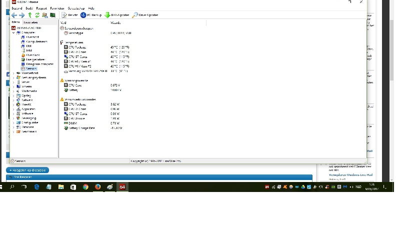

DDragon ik stuur je een overzichtje van Aida64
idle 49° is ietwat hoog (moet niet problematisch zijn).
