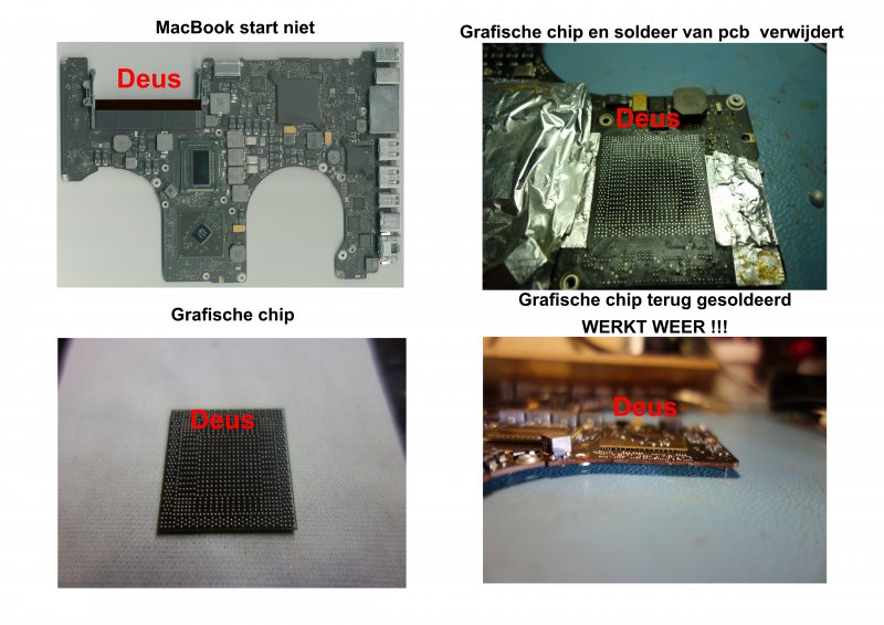

Mits de nodige apparatuur kan toch meer hersteld worden dan je denkt, bv macbook die "onherstelbaar" is door "kapotte" grafische chip:
Bij oude modellen heb je inderdaad wel eens geluk. De huidige generatie laptops en notebooks is meestal niet zelf te repareren.
De doorsnee winkelier waar we het hier dus over hebben beschikt niet over de gereedschappen voor zo'n reparatie. Deze beste kerel kan met een goede babbel heel goed verkopen, maar heeft meestal twee linkerhanden als het op repareren aankomt.
