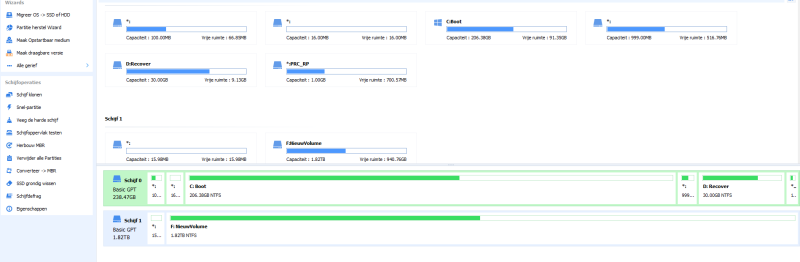

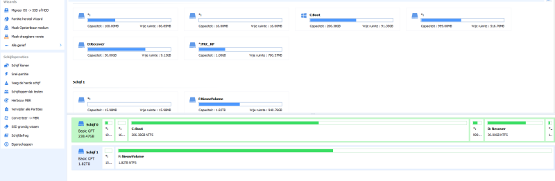

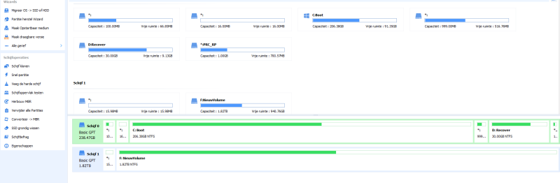

Herkent geen enkele stick.Ik hoor wel dat geluid bij in en uithalen , maar dat is ook alles.Niets te zien in AOMEI.
kan je een scherm afbeelding plaatsen?
een spik splinter nieuwe ssd wordt bij het eerste gebruik ook niet herkend ... pas na het aanmaken van een nieuw volume (partitie) ...
Het is een nieuwe stick , maar al geformatteerd , en wat mp3's opgezet voor in auto.
2022-09-03 15_54_23-AOMEI Partitie Assistent Professionele Editie (Nederlands).png

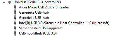

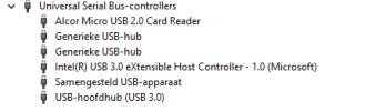

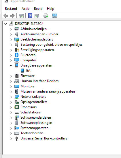

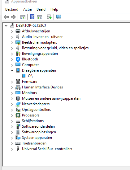

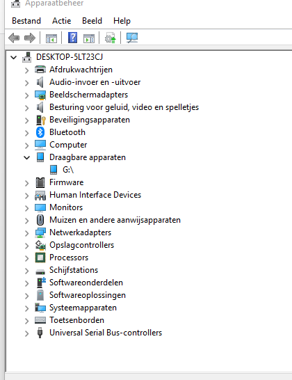

Geen foutmeldingen :
G is de stick
