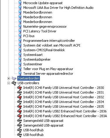

Ik heb sind kort problemen met mijn usb poorten,ik heb er 6.
Als ik 1 apparaat in de poort heb zitten en doe er nog 1 bij valt de eerste weg kan er ten alle tijden maar 1 gebruiken.
Terwijl ik daarvoor wel gewoon alle 6 kon gebruiken.
Heb al bij apparaat beheer gekeken daar staat alles goed(werkt correct) en stuurprogramma verwijderd en opnieuw ook geen problemen.
Bios staat ook alles aan.
De poorten geven stroom.
Wie zou mij nog verder op weg willen helpen!!

Sorry qtex misschien een klein detail ik heb xp de knopenergie beheer heb ik wel staat alleen onder prestaties&onderhoud.
en de rest van de uitleg kan ik nergens terug vinden,je bedoelt toch eigenschappen van energie beheer?

Op het moment een medion usb toetsenbord heb ook even gauw gekeken bij apparaat beheer,volgens dit 100mA.
