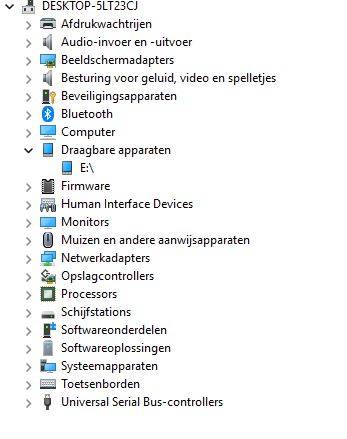

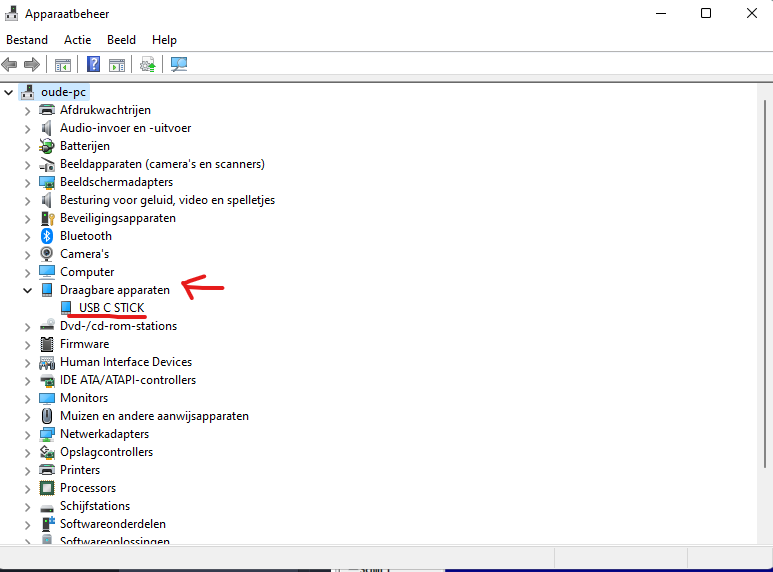

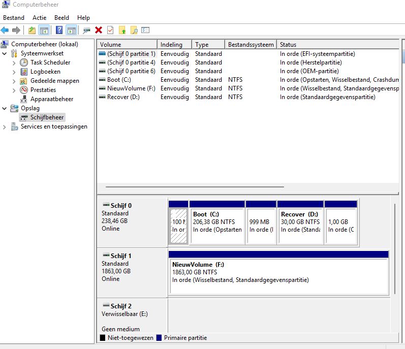

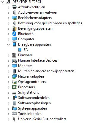

als je de usb stick in de pc plaats ga eerst een kijken of hij te zien is in apparaten beheer

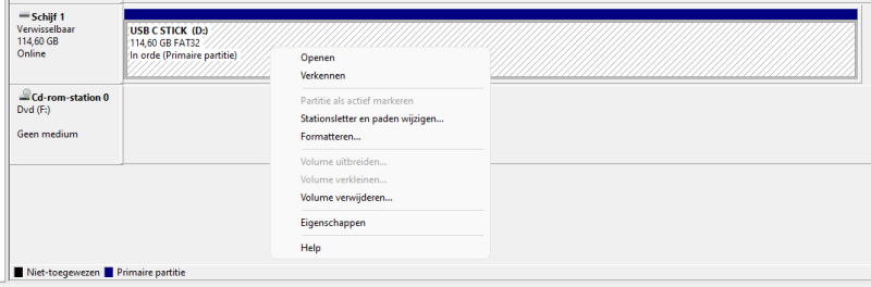

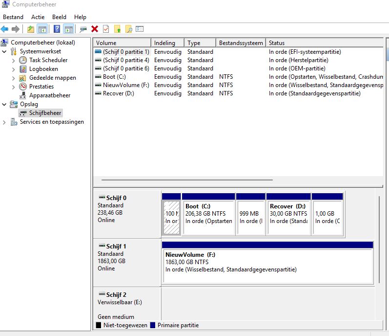

plaats een usb stick ik een pc en ga naar computerbeheer daar zou de usb stik moeten te zien zijn.
als hij te zien is kan je het volgende doen, bv openen. zie afbeelding
