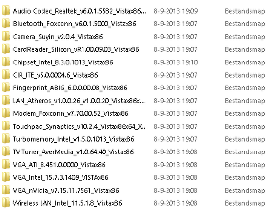

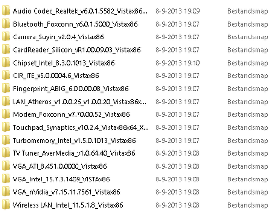

het maak niets uit of er eerst de premium er op stond en dat je er nu de basic versie er op heb gezet ...
ik heb al de drivers opgehaald en uitgepakt , ben nu bezig deze in 1 rar bestand in te pakken ...

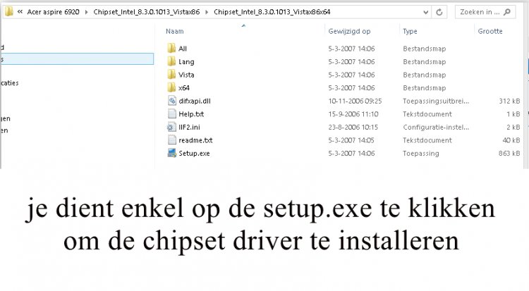

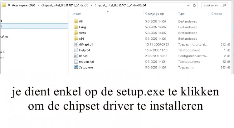

1..je download de chipset driver dit is een ingepakte zip bestand
2..je pakt het zip bestand uit ...en je verkrijgt een map met de naam " Chipset_Intel_8.3.0.1013_Vistax86 x64 "
3..deze map kopieer je dan naar de usb stick toe ( dus ook niets verwijderen uit deze map )
4..is de usb stick aangesloten op de betreffende vista pc dan kopieer jij de map in zijn geheel op het bureaublad van de vista en open je de map " Chipset_Intel_8.3.0.1013_Vistax86 x64" en je klikt enkel op de setup.exe ( nergens anders op klikken )
5..nadat de installatie gedaan is van de chipset driver ontkoppel je de stick en je herstart de pc ...
6..als alles goed is zal windows nu de overige drivers ophalen ...( indien dit niet gebeurd dien jezelf de nodige drivers te voorzien ...)
**ik heb hier al de overige drivers ter beschikking ...je hoeft deze maar 1 maal uit te pakken en elke driver heeft zijn eigen map ...
Daar zal mijn fout zitten;
Ik opende ook die map en kopieerde dan die setup naar mijn usb.
