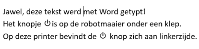

Die Youtube is in het Engels, maar ik ben er in geslaagd om met overeenkomende nederlandse termen te werken.
Invoegen > symbolen > Font > Segoe UI Symbool
'Private Use Area' = 'Gebied voor privé gebruik'
Het heeft gewerkt en het blije nieuws is dat het symbool nu automatisch als éérste wordt getoond bij de gewone symbolen, zoals onderstaand screenshot toont.
Het heeft wat moeite gekost maar het resultaat is er.
