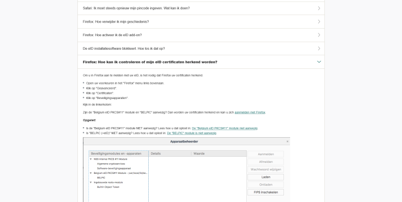

Hoe kan ik controleren of mijn eID certificaten in FF herkend worden?
Naast de PKCS 11 module moet ook de Belpic aanwezig zijn
De BELPIC(eID) is niet aanwezig, lees ook de BELPIC module is niet aanwezig om het probleem op te lossen.

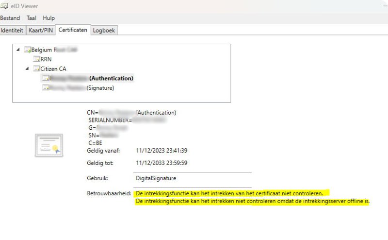

het ligt eerder aan de server .. ik krijg hier het probleem ook in de Edge als ook via Firefox en Chrome en heb de laatste beschikbare software als ook de add-ons
***het tijdelijk uitschakelen van uBlock Origin verhelpt hier het niet kunnen aanmelden in Chrome als ook via Firefox
via de Edge lukt het nog steeds niet !

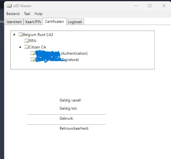

@DDragon80 als je naast OCSP tekst kijkt staat er certificaten, wanneer je erop klikt krijg je alle herkende certificaten, vermits mijn 2 certificaten vermeld staan zou het dus moeten lukken om de e-ID altijd in Firefox te gebruiken, en maakt hij toch problemen dan die OCSP uitvinken?
ik gebruik meerde é-id's ( 6-tal) op mijn syteem, met FF, nooit problemen, dito Edge!
wel sla ik ieder certificaat op! als extra bewerking, dat maakt nu ook de zaak niet uit ...
