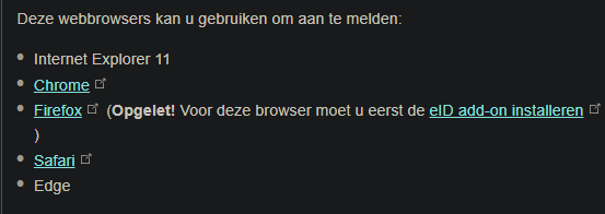

Hier dus : https://eid.belgium.be/nl
Opletten :
en die eID add-on : https://addons.mozilla.org/nl/firefox/addon/belgium-eid/

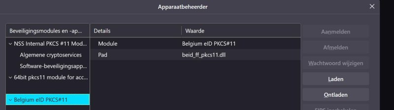

k heb eens de certificaten nagezien en de volgende gevonden : - zie bijlage -
Dus staan die erin en zouden toch moeten werken in Firefox ?
FLAMINGO :geek:
    22.2 KB · Weergaven: 274
dit is het enige correcte.
Indien je met linux werkt. En na correct volgen van de uitleg in het toegevoegde bestand kun je nog niet aanmelden met een e-id ,dan moet je de .mozilla directory die in je home directory staat verwijderen en controleren of het certificaat nog in ff is toegevoegd.
Graag laten weten of het werkt
