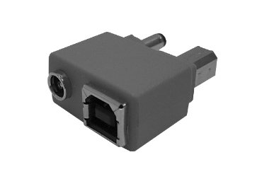

Dus de SATA stekker van de PC drukt tegen de achterkant van de externe schijf behuizing, waardoor er geen enkele connector in de externe schijf kan en hierdoor niets zal werken.
De adapter die ik in de Medion link gaf is hiervoor de oplossing. Hij werkt dan via USB, dus is het geen Ultra Speed.
Deze adapter zorgt ervoor dat de voeding en de USB stekker aangesloten kan worden, het is eigenlijk een soort opvul verloopje.
Hij (de vriend dus) gaat het zo maar laten denk ik want hij zegt er niets meer over en ik ook niet en ruilen zie ik ook niet zitten want hij is zelf tot de ontdekking gekomen dat het zonder een adeptor niet mogelijk zou zijn!Het staat op de plaats waar de ext.schijf moet geplaatst worden!
Ik geloof dat het 6Euro kost voor een adepter maar er kom evenveel bij voor het op te sturen dus?
In ieder geval bedankt voor de oplossing aan te reiken!
