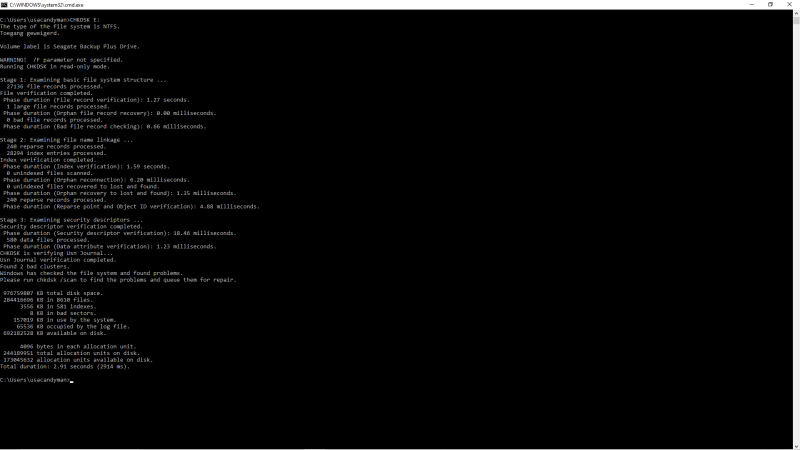

Hallo , ik heb een harde schijf en nu kan ik niet meer zien wat er zou opstaan, als ik klik op de bepaalde schijf zegt de pc dat ik die eerst moet formateren maar dit wil ik niet want dan ben ik daar alles op kwijt, ik weet dat er programma's voor bestaan maar ken de naam niet . Als ik dit echt zelf niet kan doen van hier dan doe ik die schijf wel naar een winkel waar ze het wel kunnen maar dit is natuurlijk wel te betalen wat geen probleem is als ik het zelf niet zou kunnen

Dit is wat er staat in dat DOS venster:
Microsoft Windows [Version 10.0.19045.4170]
(c) Microsoft Corporation. Alle rechten voorbehouden.
C:\Users\usacandyman>chkdsk e:
The type of the file system is NTFS.
Toegang geweigerd.
Volume label is Seagate Backup Plus Drive.
WARNING! /F parameter not specified.
Running CHKDSK in read-only mode.
Stage 1: Examining basic file system structure ...
27136 file records processed.
File verification completed.
Phase duration (File record verification): 1.28 seconds.
1 large file records processed.
Phase duration (Orphan file record recovery): 0.00 milliseconds.
0 bad file records processed.
Phase duration (Bad file record checking): 0.65 milliseconds.
Stage 2: Examining file name linkage ...
240 reparse records processed.
28294 index entries processed.
Index verification completed.
Phase duration (Index verification): 1.55 seconds.
0 unindexed files scanned.
Phase duration (Orphan reconnection): 5.42 milliseconds.
0 unindexed files recovered to lost and found.
Phase duration (Orphan recovery to lost and found): 0.65 milliseconds.
Phase duration (Reparse point and Object ID verification): 5.06 milliseconds.
Stage 3: Examining security descriptors ...
Security descriptor verification completed.
Phase duration (Security descriptor verification): 26.97 milliseconds.
580 data files processed.
Phase duration (Data attribute verification): 1.08 milliseconds.
CHKDSK is verifying Usn Journal...
Usn Journal verification completed.
Found 2 bad clusters.
Windows has checked the file system and found problems.
Please run chkdsk /scan to find the problems and queue them for repair.
976759807 KB total disk space.
284416696 KB in 8610 files.
3556 KB in 581 indexes.
8 KB in bad sectors.
157019 KB in use by the system.
65536 KB occupied by the log file.
692182528 KB available on disk.
4096 bytes in each allocation unit.
244189951 total allocation units on disk.
173045632 allocation units available on disk.
Total duration: 2.88 seconds (2881 ms).
maar ik zou wel bezorgd zijn als er bad sectors komen op een schijf,
Kan duiden op een sterfende harddisk
