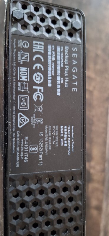

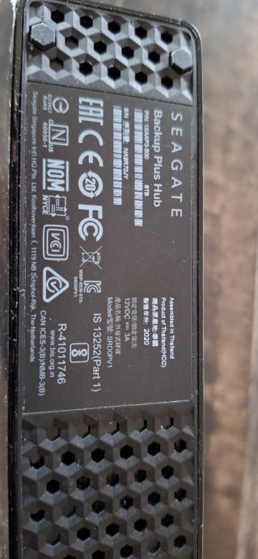

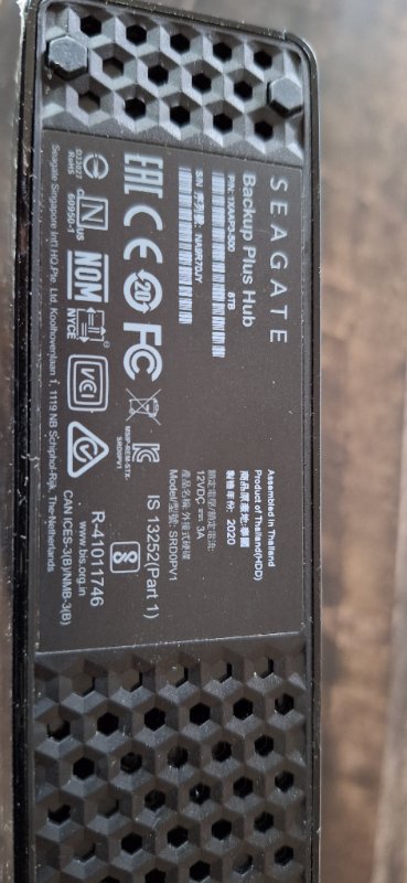

Deze is het. Maar ik vind nergens een mogelijkheid om te openen?
    63.9 KB · Weergaven: 133
Het beste is om, zoals al een paar keer aangehaald, de externe schijf uit de behuizing halen en op een andere manier aansluiten.
ALLE externe behuizingen zijn op een of andere manier te openen. op jouw foto zie ik bijvoorbeeld schroeven met zeshoekige kop...
Je spreekt over 4 TB, de behuizing vermeldt 8 TB !? :unsure:
Dat aansluiten kan intern in de PC, maar dan moet je die ook openmaken.
Of je kan een adapter, al dan niet met extra voeding, gebruiken.

Om te openen, als je de behuizing nog wil gebruiken:
(Alhoewel, ik vermoed het in het probleem in de adapter print zit, tenzij teveel schokken tijdens verhuis...)
Seagate BackUp Plus USB Hub Enclosure HDD Hard Drive Open Tear Down Case Remove Replace Top Cover
Destructief, makkelijker maar behuizing niet meer bruikbaar:
Seagate Backup+ Hub 8TB teardown

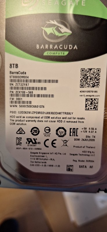

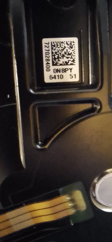

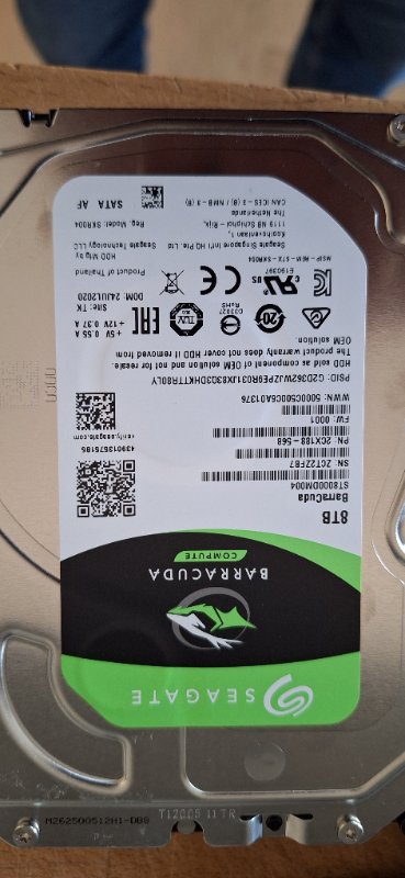

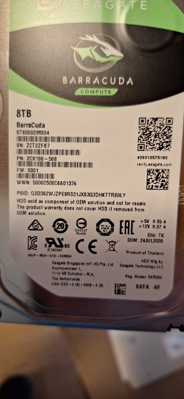

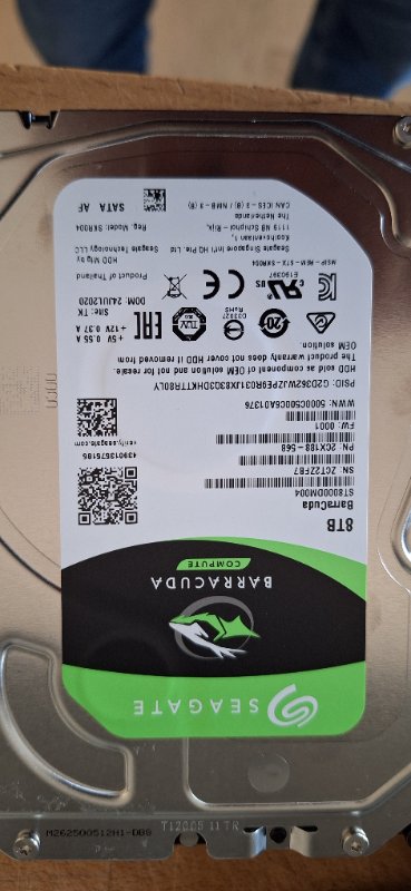

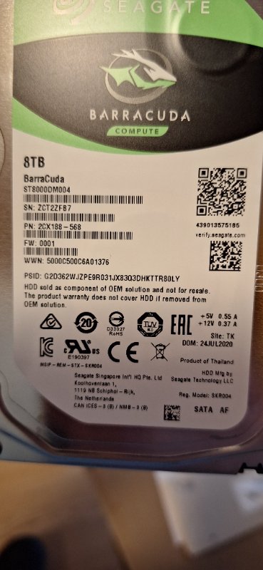

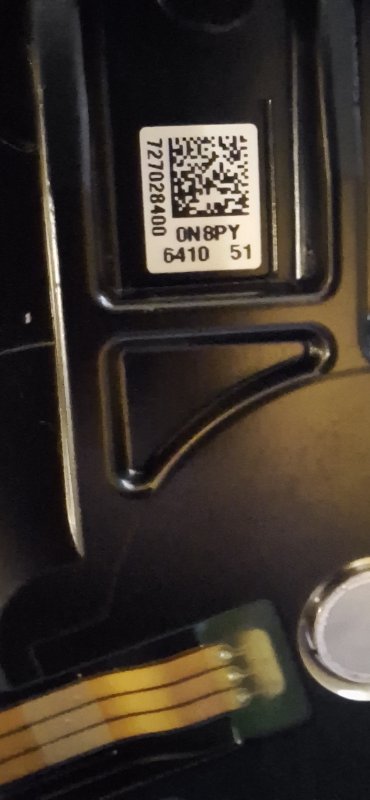

Ondertussen een lezer aangeschaft. Schijft uit externe lezer gehaald en blijft pinken. Vrees dat ze dood is... zie beeld
  • 20251222_120234.mp4
    24.1 MB
    59.5 KB · Weergaven: 132
PCB = Printed circuit Board = printplaatje waar Sata connector aan zit, onderkant v.d. HDD.
Als hij niks doet... Los in verhuisdoos, wrs ook nog een hoop schokken te verwerken gehad...?
Ik vrees ervoor. Voor schokken misschien.

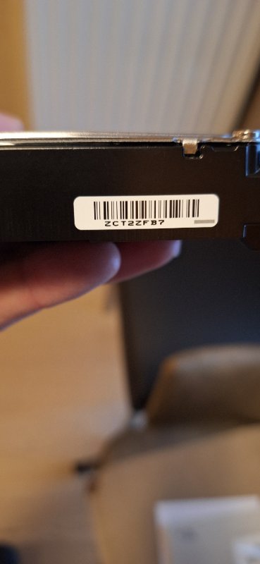

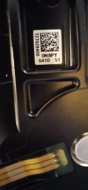

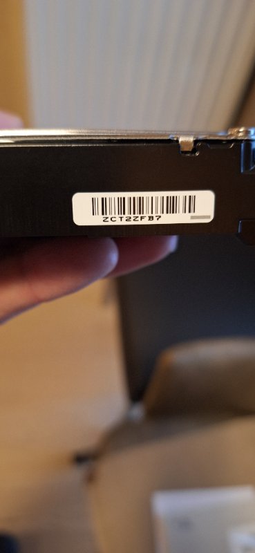

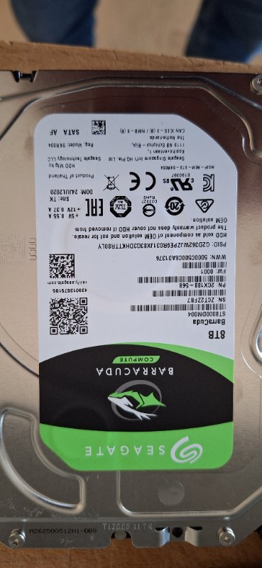

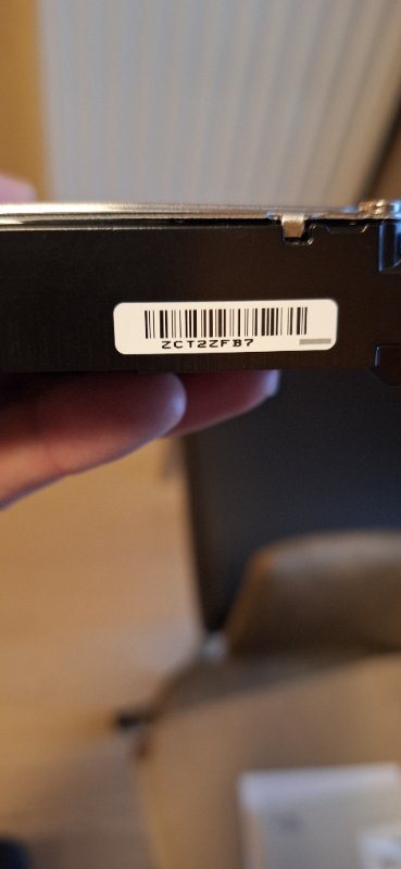

    26.2 KB · Weergaven: 102
    57.5 KB · Weergaven: 90
    40.4 KB · Weergaven: 94

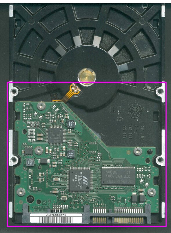

Ik bedoelde van de PCB, zie bijgevoegde foto, gemarkeerde deel is de PCB (printplaat).
Graag zo scherp mogelijk. Wil kunnen inzoomen of er mss wat slechte contacten zijn.
Eigenlijk zou ik die printplaat er moeten kunnen afhalen om beide kanten te zien.
(Ik vermoed idd ook eerder schokbeschdadiging maar wie weet...)
