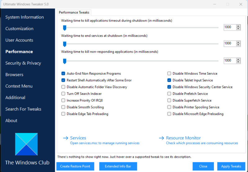

Sinds een paar dagen wil mijn desktop na op "afsluiten" te klikken niet meer afsluiten. Ik kan dit nog maar enkel doen door de aan/uit knop een tijd ingedrukt te houden. Ik heb het al geprobeerd via Ultimate Windows Tweaker dat werkt een paar keer en, dan komt het terug. Hoe los ik dit op ?
