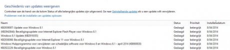

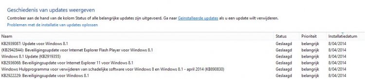

Beste Allemaal,
8.1. is binnengekomen. Dit is eigenlijk probleemloos verlopen. Het duurde wel wat, toch een 45 min of zo, incl. herstarten.
Je ziet hieronder de 'geschiedenis' van gisteren. Bovendien kreeg ik via een abonnement (About.com) het volgende binnen:

Ik heb nu al 3 Updates (KB2919355)
Windows 8.1 Update voor op x64-computers (KB2919355)
Installatiedatum: ‎17/‎04/‎2014 4:57
Installatiestatus: Geslaagd
Type update: belangrijk
Windows 8.1 Update is een verzameling beveiligingsupdates, essentiële updates en updates. U moet Windows 8.1 Update installeren om er zeker van te zijn dat uw computer Windows-updates zoals beveiligingsupdates in de toekomst kan blijven ontvangen. Zie voor een complete lijst met problemen die in deze update zijn opgenomen het bijbehorende Microsoft Knowledge Base-artikel voor meer informatie. Wanneer u deze update hebt geïnstalleerd, moet u de computer mogelijk opnieuw opstarten.
Meer informatie:
Windows RT 8.1, Windows 8.1, and Windows Server 2012 R2 Update: April 2014
Installatiedatum: ‎9/‎04/‎2014 8:10
Meer informatie:
KB2919355: Update voor Windows
Installatiedatum: ‎20/‎03/‎2014 18:55
Fix for KB2919355
Meer informatie:

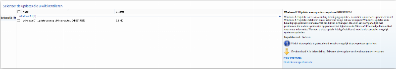

de bovenste krijg ik nu ook aangeboden deze is dus2.6Mb groot en zal dan waarschijnlijk een aanvulling zijn op de eerdere uitgegeven KB2919355
het installeren van deze update verliep zonder een probleem en was na 5 minuten gebeurd inclusief het opnieuw opstarten.
nu deze geinstalleerd is ben ik er op uit gekomen dat het eigenlijk om KB2959977 gaat en niet om KB2919355 zoals er word aangegeven !
dit is dus een patch dat het eerder probleem moet verhelpen ...lees meer hierover

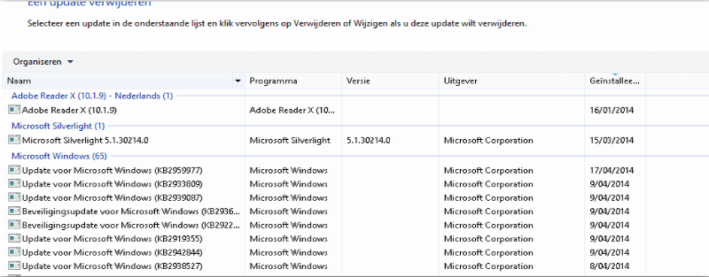

Ik krijg langs geen kanten de update geïnstalleerd. Ik heb reeds alle geboden oplossingen geprobeerd, maar zonder resultaat! Zelfs als ik de patch KB2959977 wil installeren krijg ik de melding dat deze niet voor mijn laptop geldig is. Heel raar, het is een hp laptop waar windows 8 er van het begin opstond en automatisch werd geupgrated naar windows 8.1.
Ik heb geen zin om mijn laptop te formatteren. Ik heb altijd de laatste updates geïnstalleerd, dus daaraan kan het niet liggen.
Zijn er buiten herinstallatie nog andere oplossingen???
[FONT=Segoe UI, Arial, sans-serif]Na wat googlen ben ik er toch uit geraakt en was dit de oplossing voor mij: Doe exact wat hieronder beschreven staat:
[/FONT]
  1. Fix Windows Update: http://support.microsoft.com/kb/971058/
  2. Open cmd (administrator)
  3. Scan Windows system components:
    sfc /scannow
  4. Remove KB2919355 package:
    dism /online /remove-package /packagename:Package_for_KB2919355~31bf3856ad364e35~amd64~~6.3.1.14
  5. Clean up the WinSxS folder:
    dism /online /cleanup-image /startcomponentcleanup /resetbase
  6. Clean up disk with system files remove:
    cleanmgr.exe
  7. Restart computer
  8. Run Windows Update and instal.
SUCCES!
