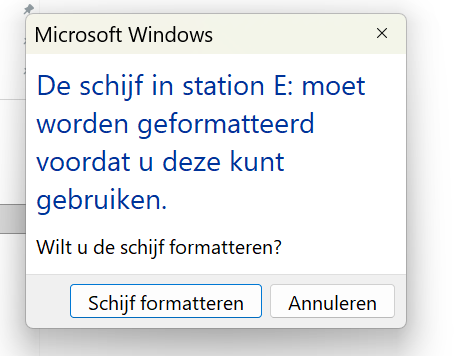

Externe HDD wordt, in plaats met de naam, aangeduid als lokale schijf E en is niet meer te benaderen. Melding: moet worden geformatteerd. Er staat 3,5 TB data op die niet te vervangen is.

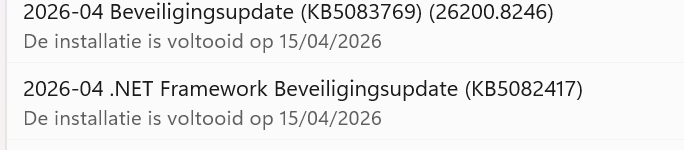

Een paar dagen terug zijn de problemen begonnen en werden eerder deze 2 updates geïnstalleerd:
Het kan moeilijk hierdoor zijn, want de problemen zijn pas op 19/04/2026 begonnen en ze worden dagelijks erger.

dit is bekend wat een probleem kan geven:
Gewoon bewuste KB nummer verwijderen en zou het opgelost moeten zijn
Proberen wat inpluggen op ander toestel te zien geeft : als het daar ook zo is weet je dat het niets met de Windows installatie te maken heeft maar dat er wel degelijk een probleem is met de schijf zelf...
Heb ik gedaan maar deze melding krijg ik als ik de HDD wil openen (net zoals voorheen)
Heb ik zojuist gedaan en die persoon kreeg ook deze melding. Maar dit was ook op een pc met W11 25H2.
Ga de schijf een van de volgende dagen eens testen op een W10 pc
Windows 11 versie 25H2 op zich zegt niets.
Je moet kijken of op de andere PC ook die update met nr. KB5083769 staat want dat is de eventuele boosdoener. Niet iedereen heeft die ...
Ik kan dat nu moeilijk gaan navragen want deze personen vertrekken morgenvroeg op weekend naar het buitenland. Die persoon kreeg dezelfde melding als ik, maar hij kon wel de inhoud van de HDD zien. De schijfnaam was veranderd in B.
Wijziging van schijfnaam is normaal ... dat is niet gebonden aan een bepaalde schijf, maar wordt gewoon toegewezen aan de eerstvolgende vrije letter op die PC.
