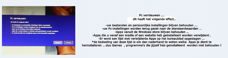

Kan ik bij Problemen oplossen - Pc vernieuwen, zonder bestanden te verliezen --- kiezen?
ga je voor het herstellen met behoud van bestanden ...
denk dan niet dat alles behouden blijft ....er word enkel documenten ,foto's bewaard en de app's die standaard aanwezig waren !
er word tevens wel een text bestand aangemaakt op je bureaublad waarin vermeld staat welke programma's verwijderd zijn geworden .
