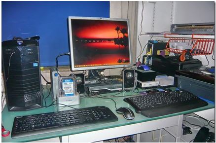

NightWorkEnd.JPG Dit is het beeld van de Medion.

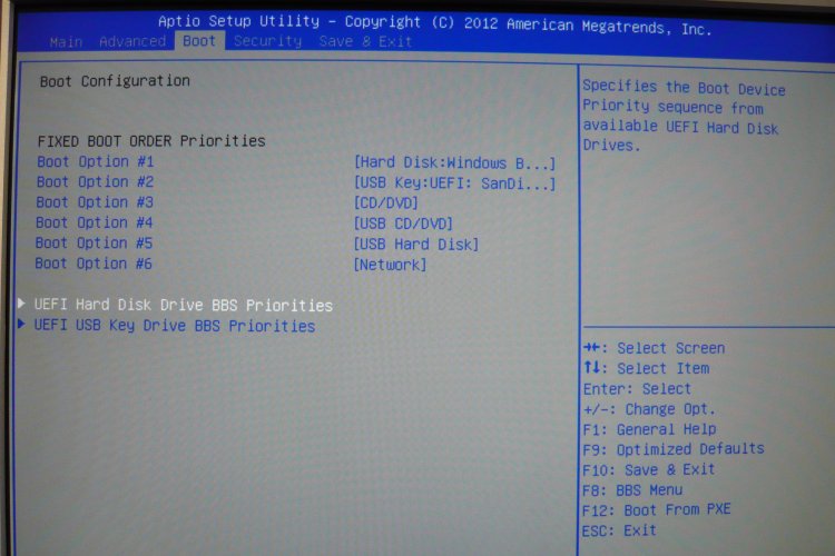

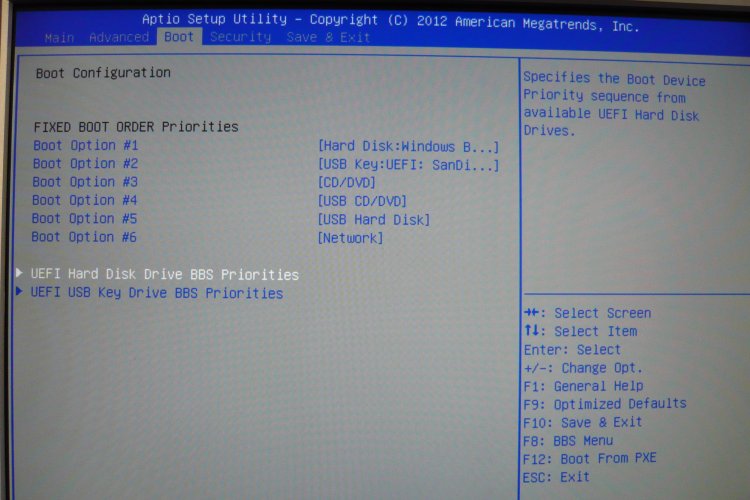

Waarom het zo moeilijk was om correct te openen en/of op te starten is de doolhof van de nieuwe BIOS = UEFI.
Immers de uitleg is zeer summier en er zijn blijkbaar veel mogelijkheden. Er zijn bv. twee tabellen om de keuze te maken vanaf waar je juist wil opstarten. Eenmaal een keuze gemaakt moet je wel drie keer op Enter klikken en telkens komt een nieuw venster. Bovendien las ik dat er nog een keer F10 moet geklikt worden om de ganse santenkraam te bevestigen. Pas daarna startte de Pc anders op.
De reststroom wegklikken is zeker ook nuttig geweest, want zelfs met alles af en de stekker er uit ging er onder de Medion toch nog een rood lichtje aan en uit. Toevallig kon ik dat zien omdat het tafelblad uit glas is. Dat deed waarschijnlijk ook wat, want de F10 bevestiging had ik ervoor ook gedaan.
Uiteindelijk weet ik met al dat geklik ook niet zeker meer wàt er uiteindelijk de schijf heeft doen starten...
