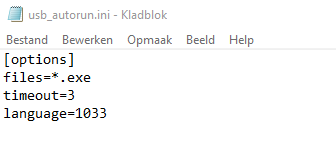

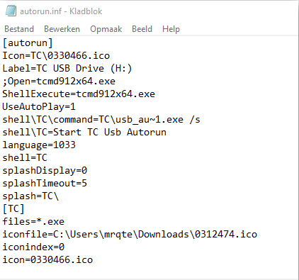

*er waren 3 bestanden nodig ...
-een autorun.inf
- een usb_autorun.ini
-een usb_autorun.Lcf
*deze 3 bestanden werden aangemaakt met het boven vermeld APO USB Tool en vervolgens werd enkel de autorun.inf nog verder wat aangepast ...enkel het .inf en het .ini bestand zijn te bekijken en te bewerken met kladblok het laatste bestand .Lcf is dus niet in te kijken ..open je dit bestand via het kladblok dan is het een onleesbaar bestand ook is deze ruim 4 A4 bladen lang

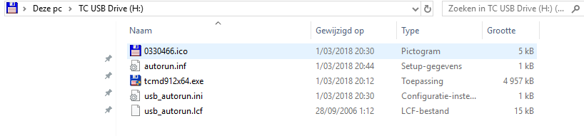

hier is het bestand
wat dus op deze stick aanwezig is ..
men dient dus deze bestanden op de stick te zetten ook dien men dus de APO USB autorun tool te installeren ..

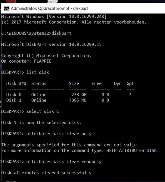

ik zet de stick via admin prompt via diskpart actief voor voor formattering want meestal zijn die dus nu beschermd tegenwoordig
