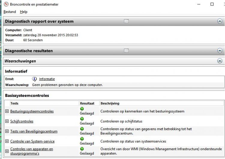

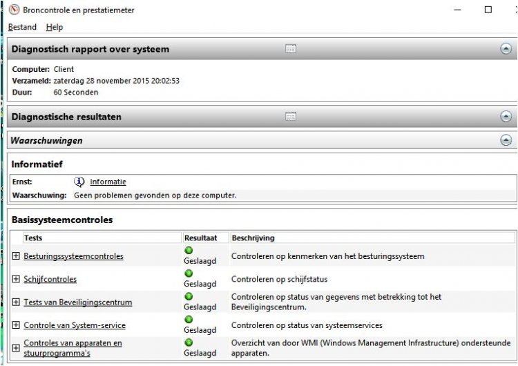

heb dankzij de professionele hulp van onze rots in de branding Qtex alsnog de update erdoor gekregen. Ik heb die er al meer als een week aangeboden gekregen van Microsoft. Toch heb ik een aantal keer moeten proberen vooraleer ik het toch op mijn netbookje kreeg. Eerst een probleem met mijn touchpad en daarna een probleem en dan is het alsnog gelukt, dankzij Qtex zijn vakkundige hulp op afstand.
Bekijk bijlage 15813

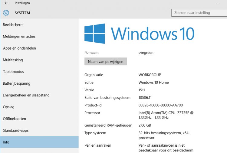

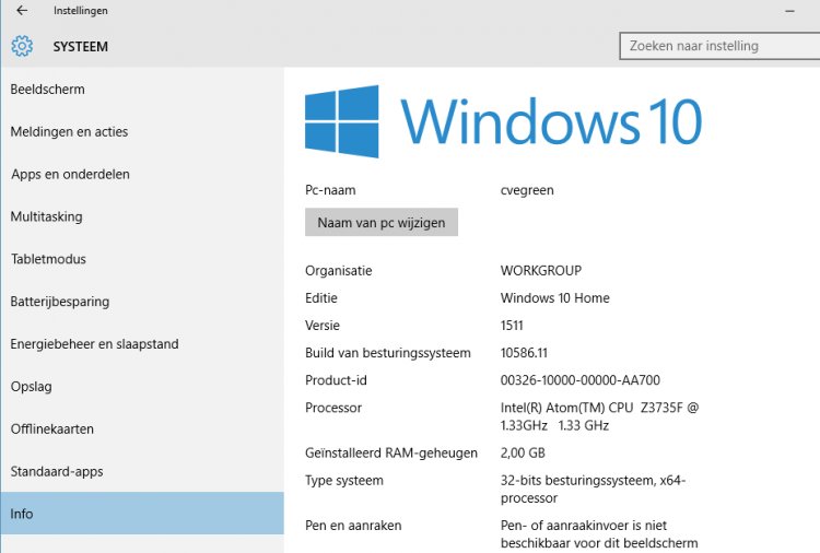

Uitgevoerd zoals voorgesteld en Versie 1511 | 10586 is binnengekomen zonder enig probleem. Gelukkig kan je nu in Opdrachtprompt kopiëren en plakken (nadat in eigenschappen ingesteld te hebben, want standaard gaat dat niet). Zo heb ik de teksten van Q's mededeling #14 met Ctrl+C en Ctrl+V in de Opdrachtprompt kunnen plakken. Microsoft had wel enkele instellingen terug naar hun voorkeur veranderd: Edge als browser, enkele Services, enkele standaard-programma's zoals voor *.pdf en nog een paar Privacy-instellingen. Dat heb ik opnieuw naar mijn zin ingesteld. Geen probleem.
