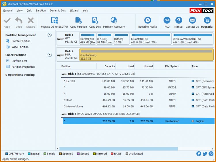

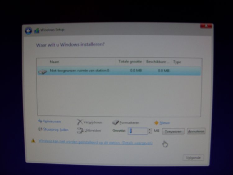

Zoals je dat zo duidelijk beschrijft had ik al geprobeerd en nu nog eens zoals je op mijn eerste afbeelding nu kunt zien. Er is 232.9 MB unallocated space beschikbaar. Dan tracht ik Windows 10 te installeren met een dvd die ik eerder al met succes gebruikt heb en dit is terug mislukt. Op de tweede afdeling zie je (hopelijk) het resultaat.
Om alle misverstanden te vermijden hier de tekst van de tweede afbeelding:
Niet toegewezen ruimte van sation 0 0.0 MB 0.0 MB
Windows kan niet worden geïnstalleerd op dit station (Details weergeven)
Deze partitie is te klein. Breid de partitie uit tot minimaal 9544 MB of selecteer een andere partitie.

Dit topic zopas bekeken. Weet dat Qtexer mee bezig is. Maar je probeert wél op schijf 2 te installeren. U hebt 2 schijven apart van elkaar. Schijf 1 is de grootste en daar staat normaal Windows op. Schijf 2 is een kleine schijf.

Bovenstaand scherm geeft aan dat disk 1 er eentje is van 1TB. Dus groot genoeg.
Schijf 2 daarentegen is amper 240Gb groot.
@Mik disk 2 is een ssd waar de ts een Windows 10 op wilt zetten .

ik zie juist op je 1ste afbeelding dat deze niet toegewezenruimte als een logische word gezien jij dient dus via het partition tool deze logische om te zetten naar een primaire.

Met de MiniTool Partition Wizard zal niet toegewezen ruimte altijd als een logische ruimte worden gezien. Als je een partitie aanmaakt kan dat pas een primaire ruimte worden. Dit zowel bij een MBR als bij een GPT disk. Maar het resultaat is altijd het zelfde zoals op afbeelding 2 in mijn reactie #22.
