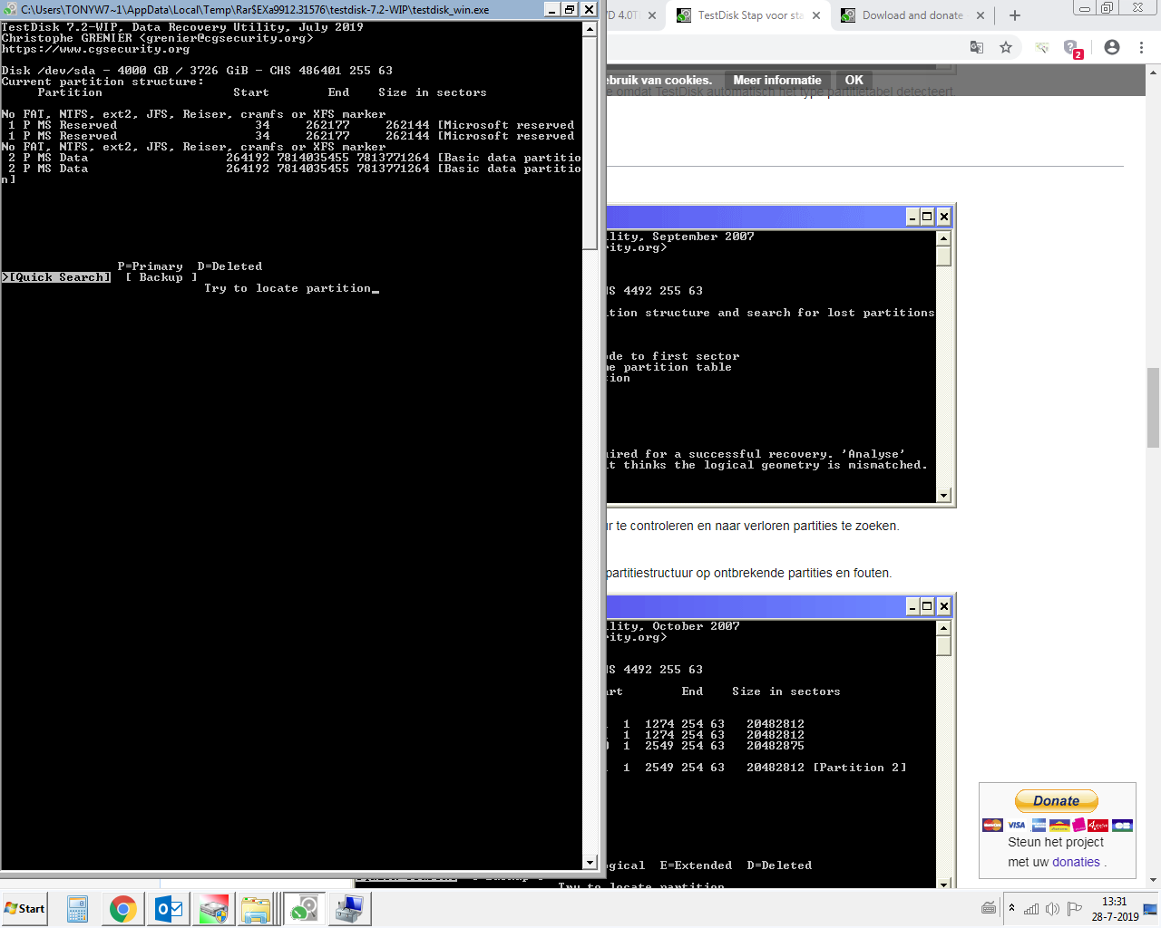

Je bent een brug te ver gegaan, dat zijn de files en mappen die zijn gevonden en lijken mij van een recovery tool, die is gebruikt?
Je kunt alles naar een andere schijf kopiëren maar of je er wat aan hebt?
Je had eerst naar de partitietabel laten zoeken zoals in de manual staat, analyse en eerst quick search, vind die niet de goede dan deeper search.

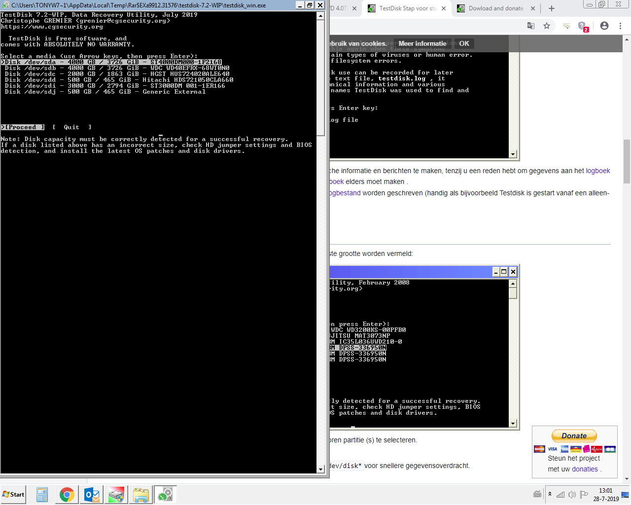

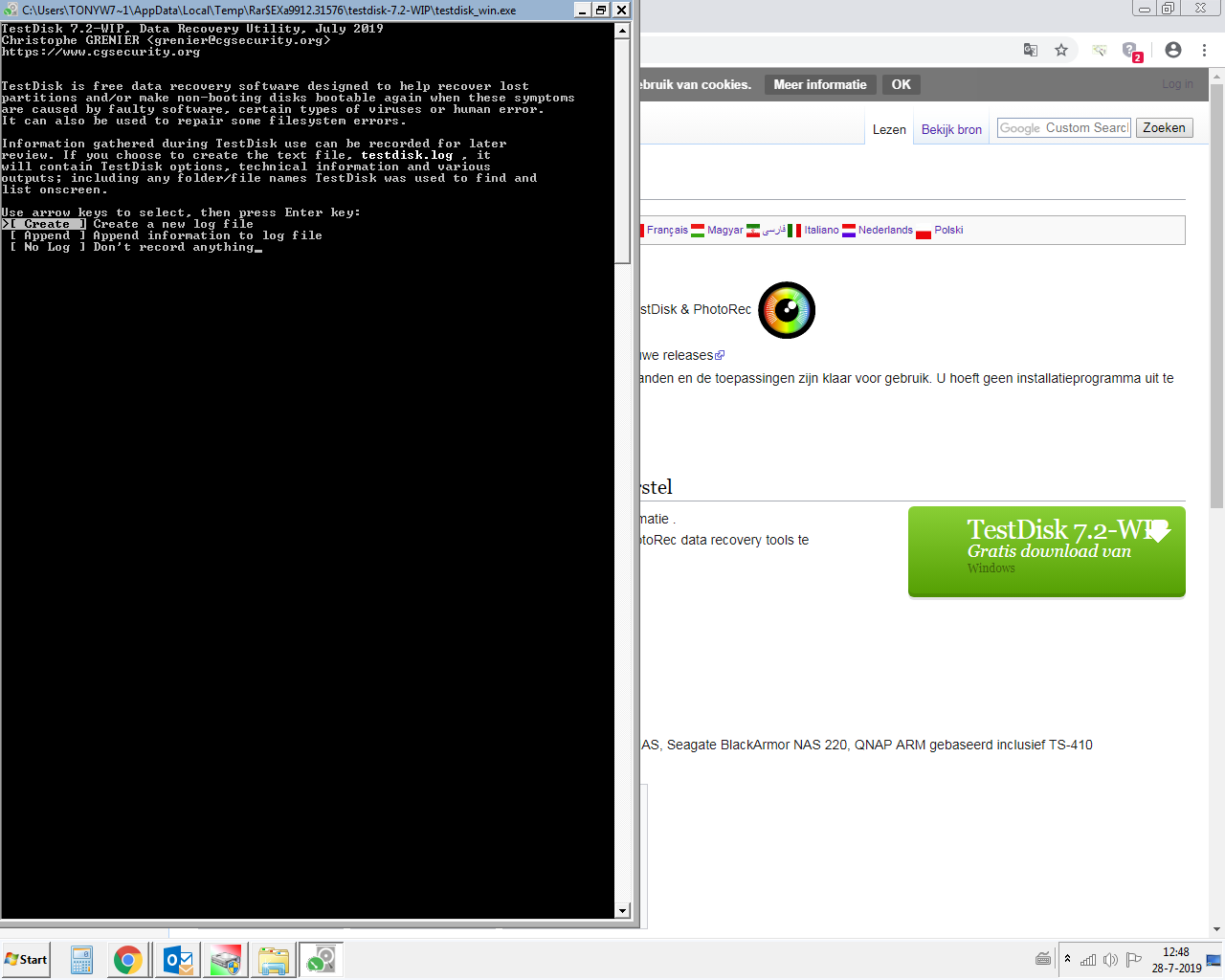

Je had me gezegd om Testdisk te gebruiken. Juist?
Heb ik geïnstalleerd en opgestart.

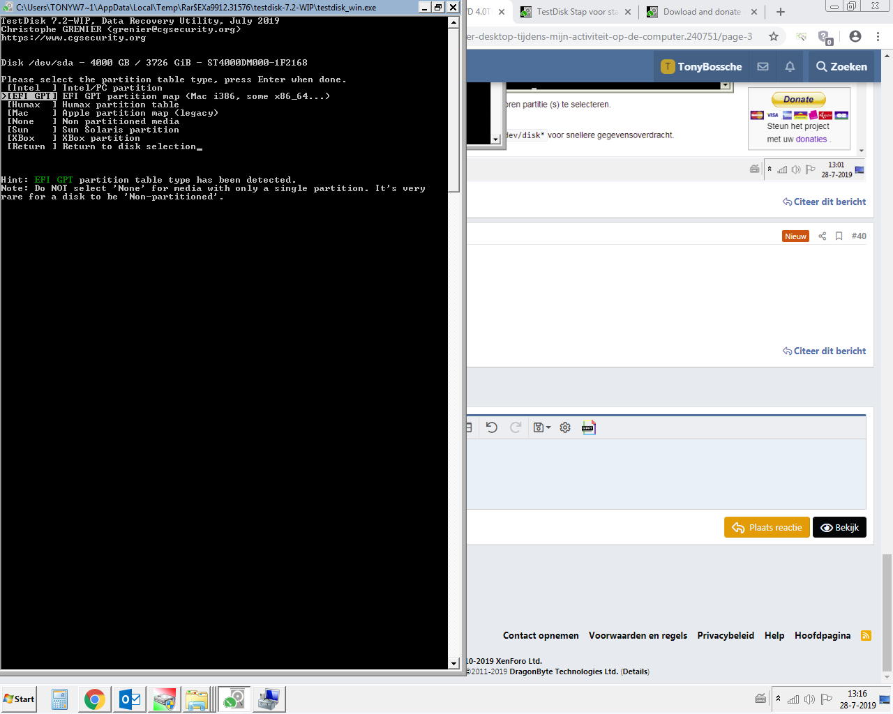

Ik had de juiste partitie gekozen, dat is volgens de beschrijving.

Dat zijn de files en mappen die zijn gevonden en lijken mij van een recovery tool, ("aanvulling" Recuva ofzo), die is gebruikt?
Dat was de vraag en ik heb het nergens over delete gehad.

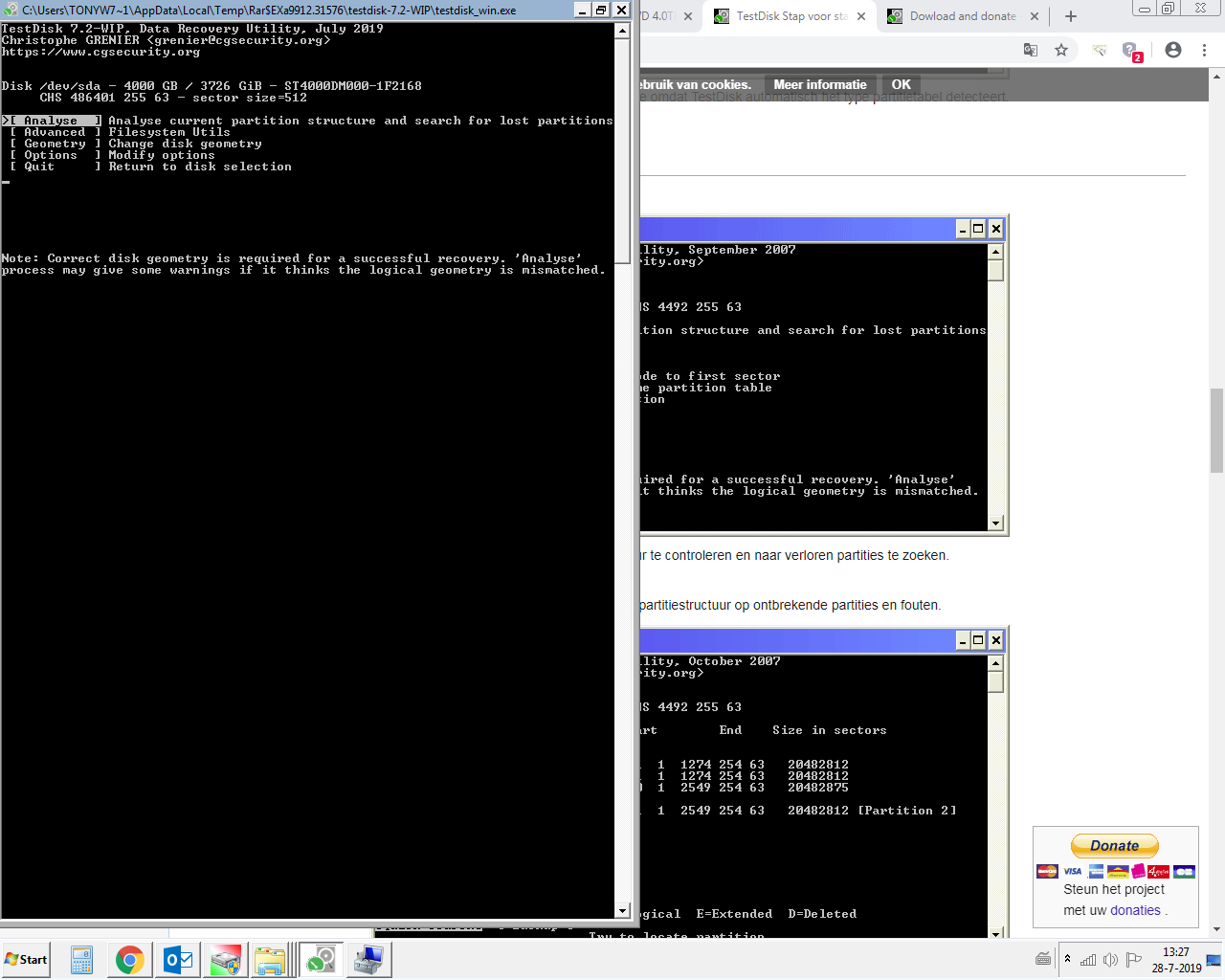

De bedoeling was de partitietabel van de desbetreffende schijf te achterhalen, eventueel na "deeper search".
Dat is erna pas te doen als niets verder wil om dan de data te kopiëren.
OK, ik heb TestDisk 64-bit.
Openingspagina:
