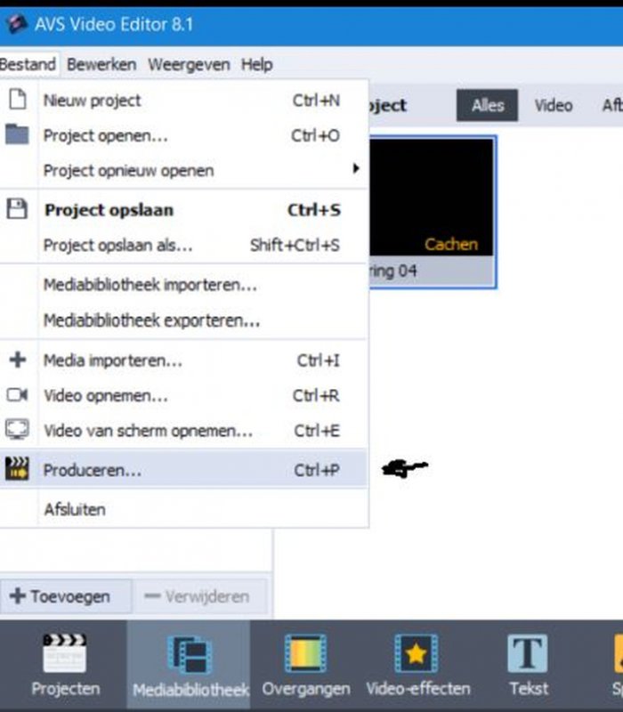

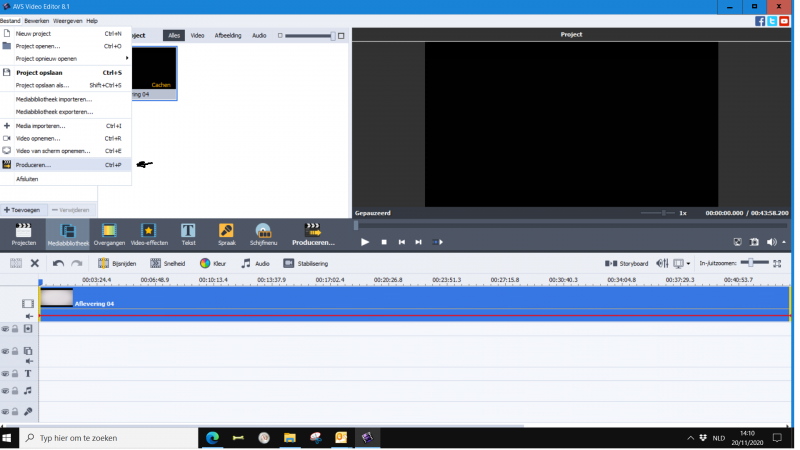

Kies hiervoor. Produceren.
Je zal moeten kiezen of je voor een bestand gaat of dvd of.....
Kies bestand met een goede extentie (zoals MKV)
Het zal een tijdje duren als je gestart bent, maar je krijgt dan een bestand met de naam die je opgaf met de extentie MKV.
