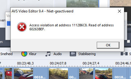

Ik heb nu al die fragmenten met die AVS Video Editor geprobeerd. Dat zag er veelbelovend uit en liep als een trein. LIEP, want na een 20-tal scènes was het ineens afgelopen door de volgende melding:
Daarmee bedoel ik dus: compleet vastgelopen en niet meer te benaderen. Enige redmiddel: Ctrl - Alt - Del, dan Taakbeheer en het betreffende programma (32-bits) afsluiten.
Ik gebruik deze software niet, maar er staat AVS Video Editor 9.4 - Niet-geactiveerd
Een evaluatie of probeer versie dus.
Dit zou de reden kunnen zijn van zo'n melding ??? Misschien een limiet van 20 scenes ???

Ergens zit een fragment dat corrupt is. Probeer eens met het eerste kwart van de bestanden. Doet hij het niet, dan zit het bestand verder. Doe er dan telkens een 10 tal bij. Als hij vastloopt, dan zit het in dei laatste 10 bestanden. Zo kan je evalueren welk bestand het is. Maar als je de bestanden op de tijdlijn zet en laat lopen, zou je ook moeten weten hoever het zit en welk bestand het dan is die problemen geeft.

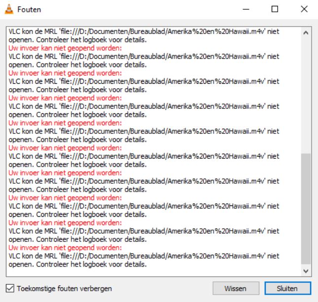

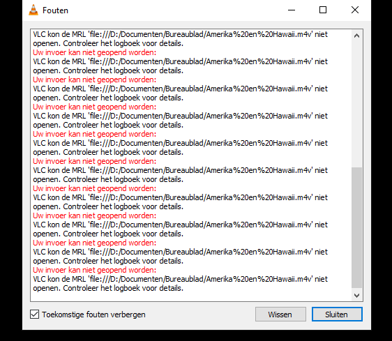

De computer heeft vannacht 5½ uur staan te draaien met het maken van de film, met de instelling full HD en als M4V. Alle scènes in de mediabibliotheek kwamen in een aantal seconden voorbij in AVS en voor het bevorderen van de verwerkingssnelheid heb ik het vinkje van de preview uitgezet. Een Apple formaat kan ik overigens gewoon handmatig en zonder problemen wijzigen in MP4.
Vanmorgen heb ik de film aangezet en kreeg toen dit:

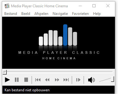

Dus geprobeerd met een andere speler:
Het videobestand zelf heeft 0 bytes dus een andere speler proberen was zinloos.

Klopt het pad van Uw bestand? Heb je Video produceren uitgevoerd? Dan moet je een file hebben met mp4 extentie. Deze moet je dan met VLC openen om het resultaat te zien.
Een videobestand met 0 bytes is een foutief bestand.

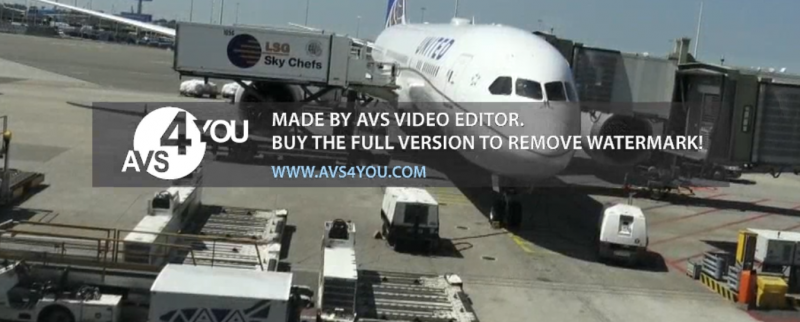

OK. Ik zie nu wat er fout is gegaan. Ik heb nu opnieuw een stuk geprobeerd, maar dat is het ook niet: met een constante tekst in beeld.
Daarnaast zie ik duidelijke beeldachteruitgang in vergelijking met het origineel.
