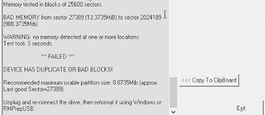

Ik vraag mij af of er programma's zijn die kunnen bepalen of de weergegeven capaciteit van een USB stick klopt.
Ik heb nl. een USB stick van 125 GB die de volgende kuren heeft.
Sinds kort kan ik er niet meer naar toe wegschrijven.
Als ik er naar toe wegschrijf dan geeft hij aan dat het gelukt is MAAR;
ten eerste gaat het met ongekende snelheid en als ik hem daarna bekijk blijkt er niets te zijn toegevoegd.
Wanneer ik hem controleer met chkdsk dan vind deze telkens "lost files", alleen kleiner dan wat ik er op zette.
chksdk geeft wel de genoemde grootte weer en juiste format exFat weer.

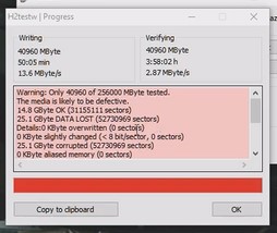

Begrijp er nog niet veel van het eerste programma'tje dat ik testte schrijft met ongeveer 4.5 MB per seconde en zegt dat de data in orde is.
Ben alleen vergeten te kijken of na een herstart de data er nog staat.
Maar gezien het feit dat hij nu normaal weg schrijft denk ik het wel.

lijkt me dan toch duidelijk ....
