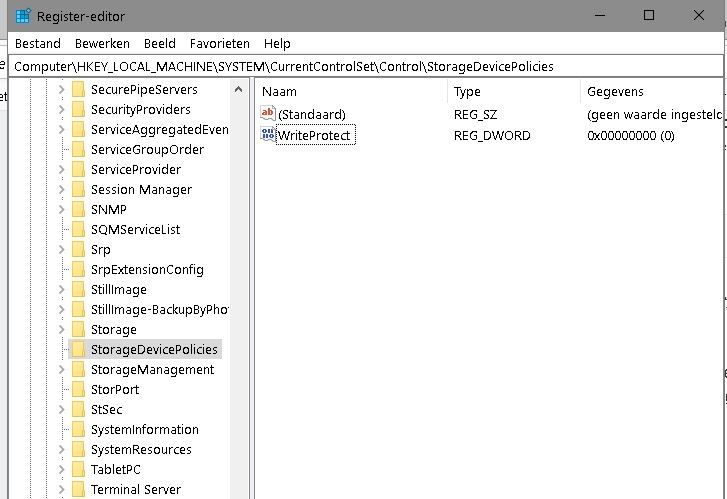

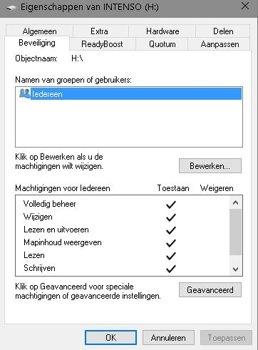

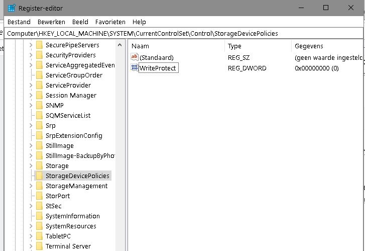

USB stick: De schijf is tegen schrijven beveiligd
Wil een stick formateren maar dit lukt niet ,ik krijg de melding dat hij beveiligd is .
Echter volgens de eigenschappen is dit toch niet zo?
werk met win10
Wie weet raad???

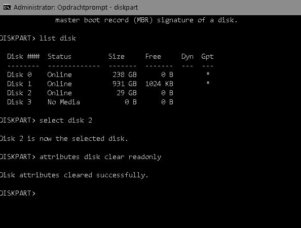

indien je een beetje met je commandolijn (CMD) kan omgaan is het simpel.
Doe CMD open als admin
Schrijf 'Diskpart' ( zonder quotes, ik ga die ook voor de rest weglaten.)
dan kom je in een systeem dat je toelaat je schijven/partities te zien of te bewerken.
Nu tik je list disk in.
je krijgt een lijst van schijven en partities.
tik nu in select disk # (waar de # de nummer is van de te bewerken schijf) is . je krijgt antwoord dat disk # nu de geselecteerde schijf is.
tik nu volgende commando: attributes disk clear readonly
op deze manier verwijder je de overschrijfbeveiliging ( read only)
en dan gaat alles vanzelf! (y)

Sorry maar het de eerste tip gedaan maar is niet opgelost zie photo
en ook via CMD lukt het niet

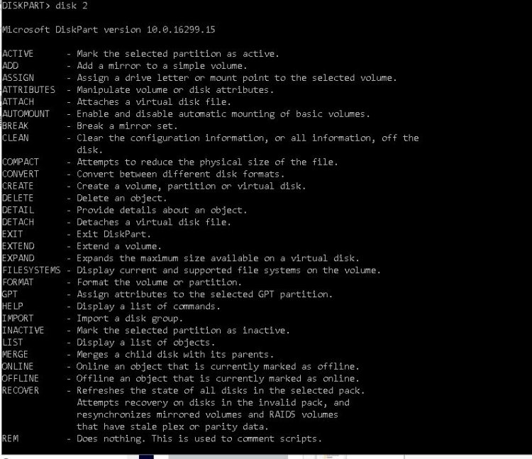

Na de selectie van disk 2 krijg ik bijgevoegd beeld en wanneer ik dan attributes disk clear readonly ingeef krijg ik no disk selected

Je geeft dan ook niet de juiste opdracht in. Ik zie "DISK 2" bij jou, terwijl er "SELECT DISK #" staat. Uiteraard # vervangen door de juiste disk nummer, verkregen uit informatie van het "LIST DISK" opdracht.
je hebt het goed gedaan maar je mag je pc niet heropstarten, dan moet je opnieuw de disk vrijgeven. dus volg de procedure in je commandolijn hebt gedaan en ga dan direkt naar de disk via explorer en formatteer.
