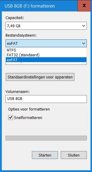

Sticks van deze of nog groter worden geformateerd in exFAT.
nu weet ik niet of dit via ' schijfbeheer ' kan gaan?

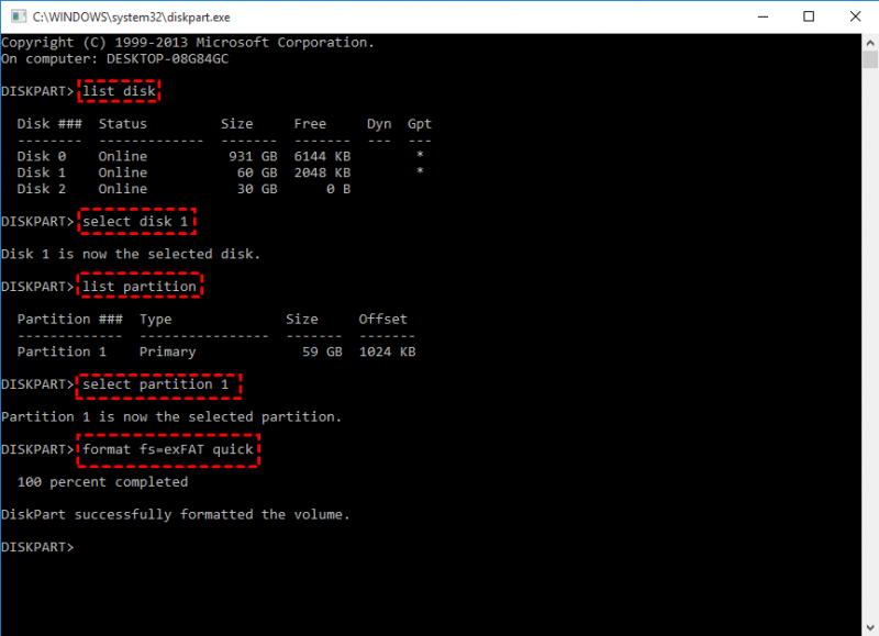

via ' Diskpart ' is het zeker mogelijk ... vergt een aantal commando's! iets moeilijker dus ...
als dit niet via schijfbeheer kan , dan gebruik je best het hp usb format tool
start deze tool op met een rechtsklik uitvoeren als administrator . .
*werkt het niet van de eerstekeer herstart je het tool en probeer je het opnieuw tot het gaat ..heb hier eens een stick gehad waar het pas na een 6de keerwilde werken .

' cmd '
de grootte van de disk: 119 GB-128GB => stick!
When the “DiskPart successfully formatted the volume” appears on the screen, and type “exit” to leave the Diskpart

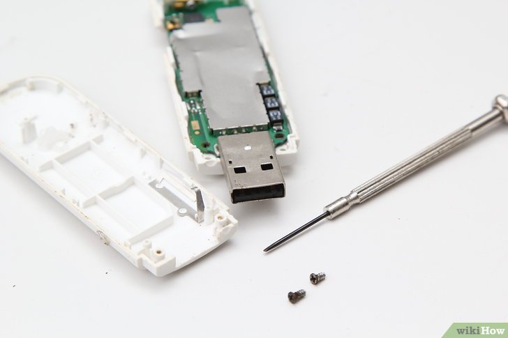

Natuurlijk alles kan stuk gaan. Ook een USB stick.
Soms wel en soms niet kan de aansluiting in de USB stick zijn.
Het geheugen zit op een klein printplaatje gesoldeerd en het gedeelte wat je in de pc steekt ( 4 koperen contacten op een ander klein printje ) zit bij veel typen dan gesoldeerd aan de printplaat met het geheugen.
Na veel in en uitpluggen kan dit afbreken waardoor het soms wel en soms geen contact maakt.
Het enige wat je dan kunt doen is proberen hem open te krijgen en de soldeerverbindingen weer 100% te maken met een mini soldeerbout en een klein druppeltje tin.
Het openmaken lukt niet altijd als het een ingegoten model is. Dan is het einde verhaal.
Maar kunt u hem open krijgen is dit het proberen zeker waard.
het is een 3 in 1 usb flash drive ( zie link ) het is dan ook iets moeilijker om deze zelf te gaan controleren op mogelijk een slecht contactje !
OK, dan zal dit einde verhaal zijn.
Een paar videootjes gevonden omdat ik hiernaar aan het zoeken was en zal deze toch plaatsen om te laten zien wat ik bedoel.
Wel een iets andere oplossing als ik beschreef, maar je ziet hoe zo'n constructie in elkaar zit.
Je ziet dan meteen hoe fragiel zo'n stick is en daardoor zeker niet moet vertrouwen op bijvoorbeeld goede backups.
