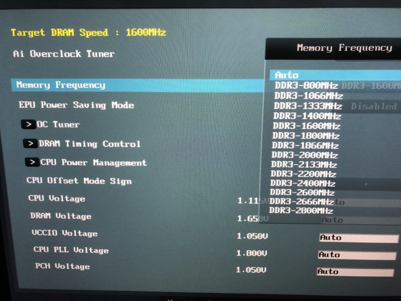

Ik heb het geheugen in de laptop geplaatst maar..... ik krijg de melding.
Kernel security check failure
de laptop word automatisch opnieuw opgestart.
maar dan krijg ik het zelfde.
het geheugen staat wel keurig in de bios vermeld.
wie weet hier het fijne van
mvg Mathijs
Verkeerd geheugen aangeschaft of defect geheugen gekocht ??
Het geheugen zal door het BIOS moeten worden herkend. Gebeurd dat niet kun je dit soort foutmeldingen krijgen.
Zou nog kunnen dat er in het BIOS een bepaalde instelling is gemaakt waardoor dit nieuwe geheugen niet herkend wordt.
Zet het BIOS eens op de default settings.
Kleine aanvulling, geheugen is meestal wel backwards compatible.
Voorbeeld, stel je hebt nu geheugen gekocht van 1333 MHz en in het BIOS staat het geheugen ingesteld op 1600MHz dan gaat het niet werken.
Andersom werkt het meestal wel. Als je dus 1600MHz geheugen koopt en het BIOS staat ingesteld op 1333
Je kunt dat twee dingen doen, of goed instellen in het BIOS of op AUTO zetten wat meestal mogelijk is.
Als dit niet werkt vrees ik dat je een miskoop hebt gedaan.
Kijk even bij mij, maar elk BIOS is uiteraard anders.
Maar stel dat je veel te snel geheugen hebt gekocht b.v. 2133 MHz of hoger dan kan het gebeuren dat het moederbord daar dan weer niets mee kan.
Dus je moet ook de spec's van het moederbord in de gaten houden.
