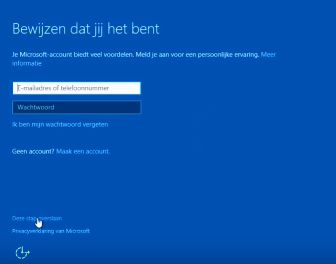

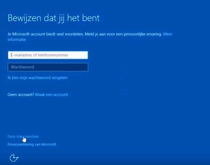

ja het heeft zijn tijd nodig … heb hier al systemen gehad waar het ruim 3 tot 4 uren duurde vooralleer deze voorzien was van een verse installatie ..dit is afhankelijk van meerdere factoren !
je kan dit overslaan en dan word er het lokaal account gebruikt ..sla je dit over dien je achteraf wel een bevestiging te doen van je Microsoft account.
indien jij enkel het lokaal account wenst te gebruiken dien je onderaan te klikken op .. "deze stap overslaan "
