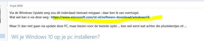

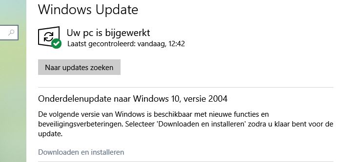

ik heb een tijd geleden de melding gekregen om te updaten naar versie 2004 , maar na uren was dat niet gelukt
dan alles zo gelaten en iemand van jullie ( weet niet meer wie nu vertelde dat ik later wel weer een herinnering zou krijgen ), dat is nu zo , na dat er al opkwam dat als het gereed was voor mij ik de herinnering zou zien
maar nu vraag ik me af wat beter is , updaten door op dat " downloaden en installeren " te klikken bij die melding OF via die andeer weg van Windows op internet ?
    37 KB · Weergaven: 372
    24.4 KB · Weergaven: 418

heb dat eens nagezien , ga dat doen dat ontvinken vooraleer ik de update doe naar versie 2004 via Media Creation tool
maar niet direkt , ga alles een beetje laten rusten voorlopig ( na 2 lange , zeer lange mislukte pogingen ); maar nu albedankt
