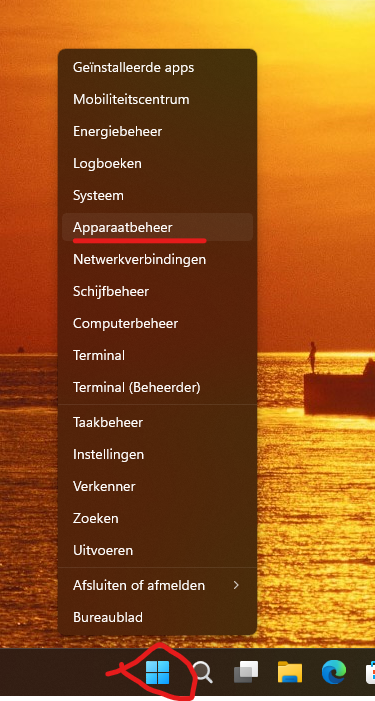

als de tv is aangesloten eens gaan kijken bij Appraatbeheer

Ik veronderstel dat je dan in de eigenschappen van de beelschermadapter moet gaan kijken naar gewijzigde stuurprogramma's?
nee dat bedoelde ik niet ,als de HDMI kabel niet herkent word, dan kan je dat daar zien .
