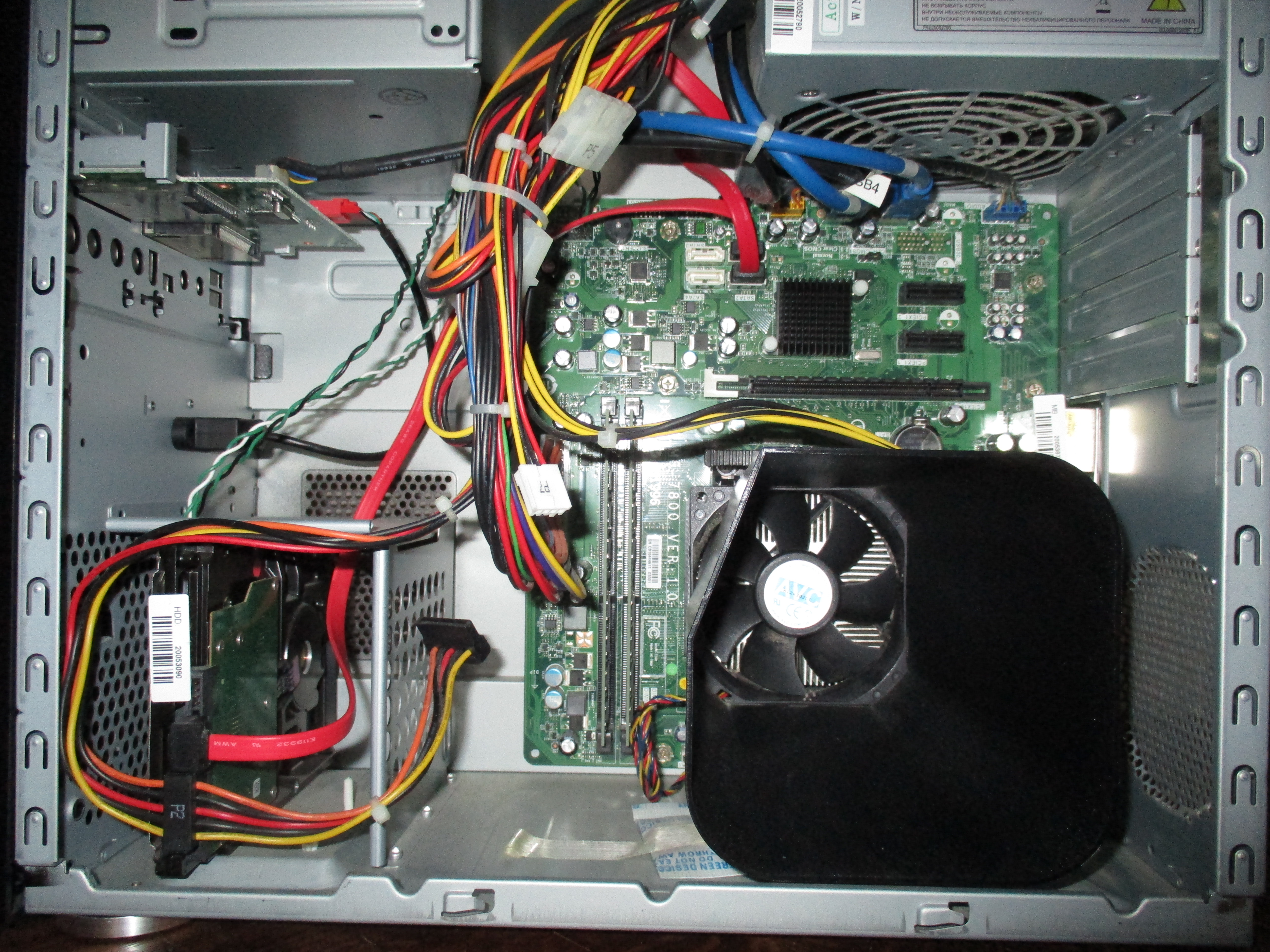

Zo te beoordelen start Windows niet door een probleem met de driver voor of de GPU of de grafische kaart, kun je zien waar de monitor aanhangt aan een hdmi aansluiting in de backplate van het moederbord of iets lager aan de insteek kaart.
Maak anders foto's die je hier neerzet of maak de PC open, zie je het.

Mijn mening is over laatst ook tegen gekomen met zoon zijn pc, ik dacht voeding en nieuwe gestoken helaas zelfde dan geheugen nageken en was latje stuk.

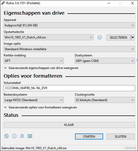

weet eigenlijk niet hoe ik er moet aan beginnen W10 installatie USB stick
is dit goed ?
ik moet die mediacraetion tool ook laten draaien en mee op de stik zetten ?
  • Download de Windows Media Creation Tool. Op de betrokken pagina kan je eerst je systeem upgraden naar Windows 10. Daaronder kan je ook een hulpprogramma downloaden. Klik op Hulpprogramma downloaden.
  • Eens het gedownload is, dubbelklik je op de toepassing (Mediacreationtool.exe) om ze te installeren.
  • Eerst moet je natuurlijk de licentieovereenkomst goedkeuren. Klik op Akkoord.
  • Je krijgt nu twee opties: Deze pc nu bijwerken (als je nog niet naar Windows 10 geëmigreerd bent, kan je dat nu met deze toepassing doen) of Installatiemedia voor een andere pc maken.
  • Selecteer Installatiemedia voor een andere pc maken.
  • In het venster dat verschijnt zie je de Taal, de Versie en de Architectuur. Zoals je ziet, staat Taal standaard in het Engels.
  • Haal eerst het vinkje weg voor Gebruik de aanbevolen opties voor deze pc.
  • Wijzig nu de Taal in Nederlands.
  • Wijzig de versie in Windows 10 N (dit is een versie specifiek gemaakt voor de Europese Unie).
  • Klik op Volgende. U krijgt een waarschuwing dat je een productcode nodig hebt als je niet de juiste versie gekozen hebt. Klik op OK.
  • Bepaal nu of je een USB-flashstation wil maken dan wel een ISO-bestand (cd/dvd). Wij kiezen voor deze laatste optie.
  • Klik op Volgende.
  • Bepaal nu waar het ISO-bestand opgeslagen moet worden. Eens je de folder of locatie gekozen hebt, klik je op Opslaan.
  • Vervolgens wordt Windows 10 gedownload. Je kan ondertussen je computer blijven
