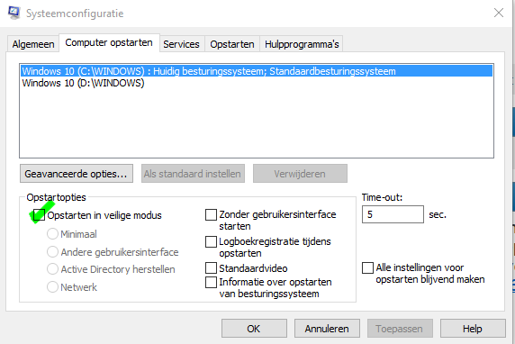

ik zou moeten kunnen opstarten in veilige modus met behoud van promt via msconfig staat die optie er niet tussen
hoe geraak ik daar dan aan?
msconfig tap computer opstarten ..vinkje plaatsen bij opstarten in de veilige modus en bevestigen ... herstart je systeem !
deze start nu op in de veilige modus en je voert de sfc /scannow uit ... voordat je nu herstart als de scannow gedaan is ga je terug om het vinkje terug uit te zetten ! *doe je dit niet start hij weer op in de veilige modus zonder netwerk !
