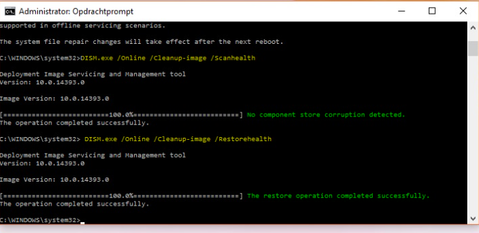

Geef vervolgens de opdracht DISM.exe /Online /Cleanup-image /Scanhealth en druk op enter
Wacht nu geduldig deze moet de 100% behaald hebben en zal indien er geen fouten worden gevonden het volgende scherm laten zien ..
Indien je dus een melding krijgt zoals hierboven mag je de opdrachtprompt sluiten ..
Er dient immers niets hersteld te worden !
*Word er wel een vermelding gegeven dat er fouten zijn gevonden krijg je het volgende venster te zien ..
**In dat geval ga je verder met de tweede opdracht regel !
Geef deze opdrachtregel DISM.exe /Online /Cleanup-image /Restorehealth in en druk op enter
Ook nu weer wacht je geduldig al ...indien het geluk aan uw kant staat en dat het probleem verholpen kon worden ..dan zie je het volgende scherm.
Sluit de opdrachtprompt af en herstart uw systeem ..

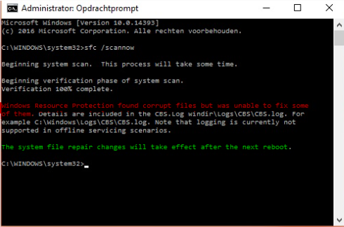

ik heb de dvd in de drive gestoken aangemaakt met media creation tool en dan sfc / scannow uitgevoerd maar toch nog de melding corrupt register
ik hoor ook de dvd niet draaien, normaal als hij zou herstellen zou die toch moeten draaien?
of moet ik die alleen openen en niet gewoon in de drive laten zitten
je heb de sfc /scannow uitgevoerd en er werd blijkbaar niets hersteld ook werd er je niet vermeld dat er een herstel zou geburen bij de eerste opstart na deze scannow !

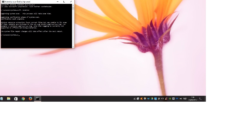

hieronder nog eens de foto van de sfc

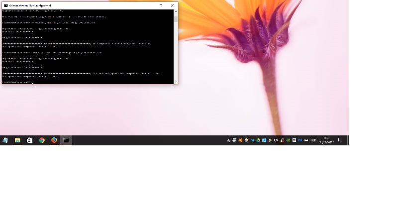

spijtig ik was al zo content dat de tweede prompt geen fouten meer gaf
iets te vroeg victorie gekraaid na sfc /scannow kreeg ik weer de melding corrupt register
oo
het komt goed ...de dism.exe heeft zijn werk gedaan ...
bijgevolg geeft de sfc /scannow nu aan dat er fouten gevonden werden die niet hersteld konden worden ....maar dat deze bij de eerst volgende koude opstart hersteld zullen worden ...
*de dism.exe heeft datgene gedaan wat ik er van verwachte ....jouw register was zodannig beschadigd dat deze dus ook de herstel procedure van de sfc /scannow tegen werkte...
