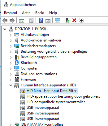

betrouwbaarheidgeschiedenis zegt vandaag de pc is niet op de juiste manier af gesloten (ik heb gewoon via de afsluitknop af gesloten )
zal de beebs nog een goed tellen de volgende keer

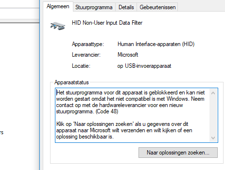

heb naar fouten aan het zoeken geweest
kan het hier iets mee te maken hebben
    24.1 KB · Weergaven: 655
    18 KB · Weergaven: 642
