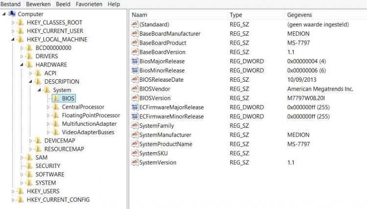

De ingewanden zzijn allemaal Medion getind.

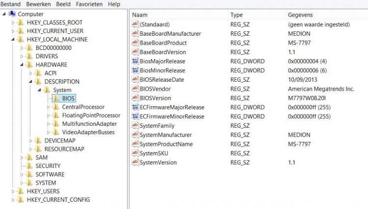

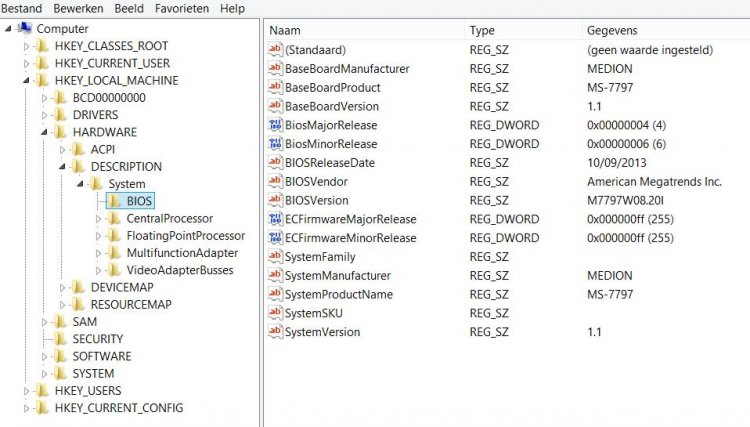

Moederbord
Fabrikant MEDION
Model MS-7797 (SOCKET 0)
Versie 1.1
Chipset-fabrikant Intel
Chipsetmodel Ivy Bridge
Chipset herziening 09
Southbridge-fabrikant Intel
Southbridge-model P75/B75
Southbridge-herziening 04
Systeemtemperatuur 28 °C
BIOS
Merk American Megatrends Inc.
Versie M7797W08.20I
Datum 9/10/2013

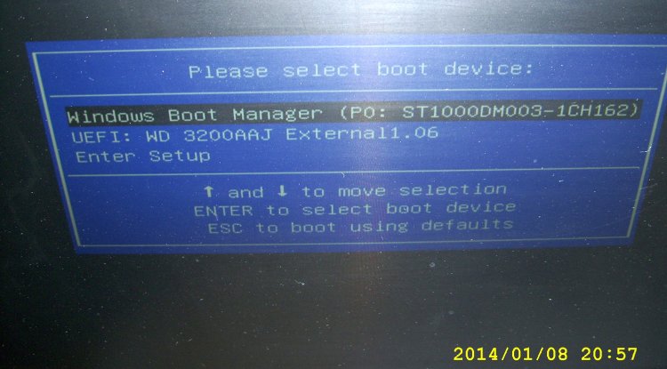

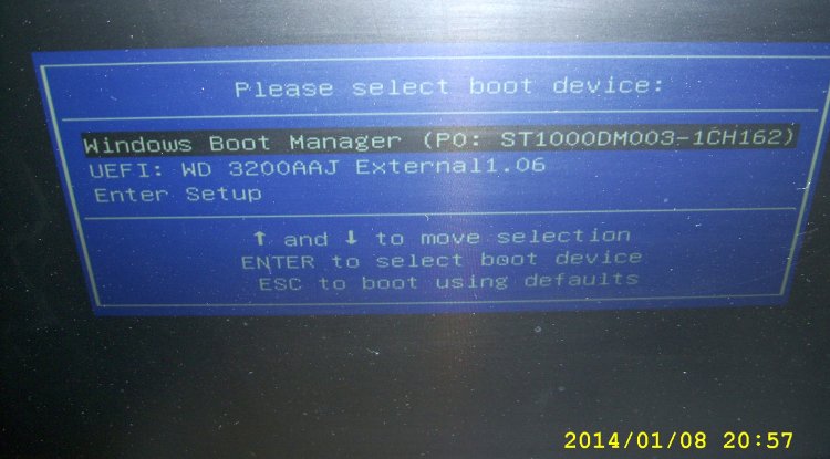

erikd zei:
Ik heb inderdaad een ext. Usb - HD aangesloten en deze ziet hij wel staan met die F8, maar dit is wel geen usb cd/dvd drive die eventueel zou opbooten met een boot cd!!
kun je een foto plaatsen van wat je bedoeld ...omdat je vermeld een usb hd aangesloten te hebben !
je dient immers een externe usb drive aan te sluiten en geen usb hd
qtex zei:
Ja, natuurlijk moet ik een usb drive aansluiten om een boot cd "proberen" te laten opstarten. Maar om even te "testen" als hij, met de functie F8, mijn USB hd zou zien hangen was dit positief.!
Deze 2de hd stond wel in die keuze bootlijst. Maar een usb drive om te testen heb ik (nog) niet. En.. dat wil dan nog niet zeggen, als hij die usb cd drive zou zien hangen die cd werkelijk zou starten..
    53.9 KB · Weergaven: 334
ik ben er haast van overtuigd dat indien je een externe drive aansluit dat deze dan ook de geplaatste opstart medium zal booten ...
het scherm dat je dus nu laat zien is hetzefde als dat van eerder maar ook dit scherm zag ik op de laptop daarstraks van de gebuur waar ik dan mijn externe drive heb op aangesloten omdat hij dus een 2 de HD heeft geplaatst waar eeder zijn drive station zat.
*ik zag dus de externe drive en heb zowel een Windows8 dvd laten starten als ook de AVG rescue cd beiden konden gestart worden ..
( natuurlijk heb ik dit onderbroken daar het enkel de bedoeling was om dit na te gaan )

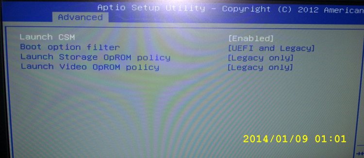

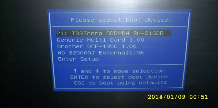

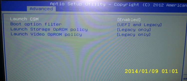

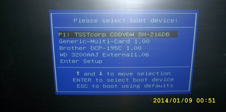

Lana: Lukt het misschien zo: ms-7797 om bij UEFI te komen ?
Hierbij enkele screen prints.

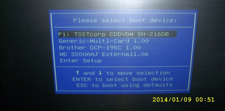

Inderdaad na al mijn veranderingen, en dit volgens uw link, moet ik u zeggen dat hij inderdaad nu mijn cd disk ziet hangen als ik opstart met F8. Deze kan ik nu ook opstarten, ( ultimate boot cd )
:applaus:
Langs de andere kant moet ik u nu meedelen, dat hij mijn harde schijf niet meer ziet hangen! Als ik met de ultimate boot cd op zoek ga, dan krijg ik de melding - geen hd aanwezig met besturingssysteem.
-m-
Dus dan terug die OS moeten zetten op win8, maar dan is mijn cd disk terug gaan vliegen...

Dan zijn we er nog niet, maar wel een heel klein stapje verder. De CD is gezien en gelezen en je kunt er van booten. Zo ver waren we nog niet.
Maar ik vraag me af, omdat je vanaf een boot cd bent opgestart of je dan een melding kan krijgen dat er op een HD een besturing aanwezig is. Hij zal alle aanwezige data als bestanden moeten zien of lezen. Maar de HD zal wel gezien moeten worden natuurlijk en dat is nu dus niet het geval. ( ik denk even verder )
