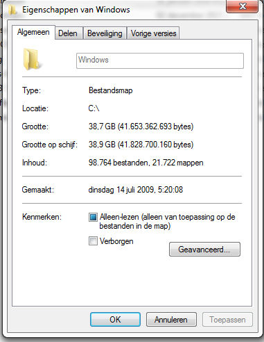

Mijn Windows map zegt bijna 40 GB en dan heb ik tevens zojuist eens een opschoning gedaan dat ik zelden doe. Ik verwacht dat het volume volgende week daardoor veel en veel groter zal zijn.
Wat ik even niet snap in mijn printscreen die ik zojuist heb gemaakt is dat er staat : Gemaakt 14 juli 2009 Het is een Windows 7 besturing die er al heel wat jaartjes op staat. Maar 2009 vind ik een vreemd jaartal en zo wie zo ook de tijd 5:20. Ik geloof niet dat ik om die tijd toen een besturing aan het installeren was.
