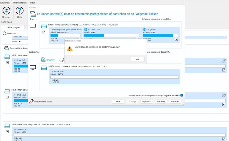

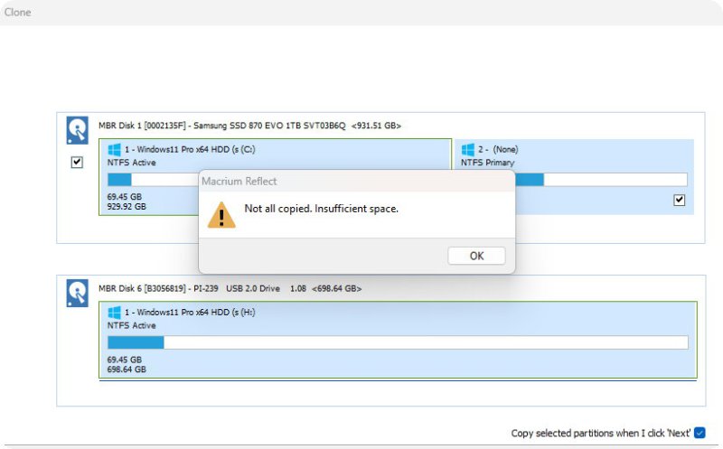

Ik heb een ssd van 240GB. Als ik daar een clone (in Macrium) wil mee maken van mijn C schijf, krijg ik de melding "Onvoldoende ruimte op bestemmingsschijf.
Nochthans is er ruimte genoeg op de schijf. Er is op de schijf één partitie. Ik selekteer dat de indeling moet aangepast worden voor een schijf van 240GB.
Zodra ik die optie selekteer, krijg ik de melding.
Het heeft gegaan. Maar ik heb de schijf gebruikt om een clone te maken op een andere schijf. Heb ze nadien gewist en sindsdien heb ik dat fenomeen.
Aomei kan ze zonder problemen leeg maken, partitioneren en formatteren. Bestanden schrijven ernaar, geen probleem.
Maar een clone van mijn vaste C schijf maken werkt iet meer.

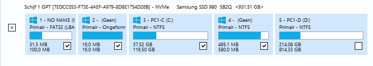

de doelschijf dient als een niet toegewezen schijf aangezien te worden en vervolgens dien je de 3 partities te slepen van de bronschijf naar deze doelschijf..
doch nadat je de C ( de 2de partitie ) naar de doelschijf gesleept heb , dien je deze dan een beetje te verkleinen zodat je ook de 3de partitie kunt verslepen naar de doelschijf ..
@wivy enkel wat aanwezig is word gekloont .. de vrije ruimte op de bronschijf word niet meegenomen naar de doelschijf .
zo heb ik hier nu een SSD in gebruik van 1Tb waarvan er nog 860 Gb vrije ruimte is .. ik heb op een andere SSD van 250Gb hier van een kloon ..

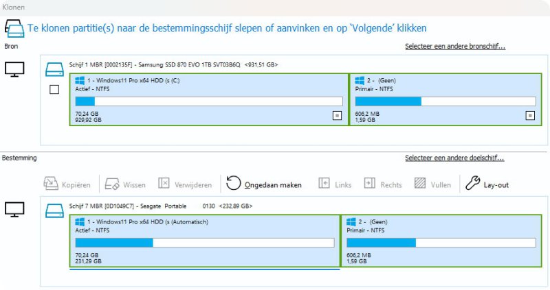

werkt normaal perfect zeg je ..klopt indien de doelschijf van dezelfde grootte is .. is de doelschijf te klein dan verkrijg je die melding van onvoldoende ruimte ..
ook hier verkreeg ik dus deze melding bij het selecteren van een te kleine doelschijf ..

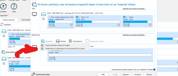

*ik dien te vermelden dat ik nog een oudere versie gebruikte namelijk nog de versie 7 nu ik deze geupgraded heb naar versie 8 zie ik ook de optie's vermeld in bericht #5
dit werkt dus perfect ..ook met een te kleine doelschijf ...

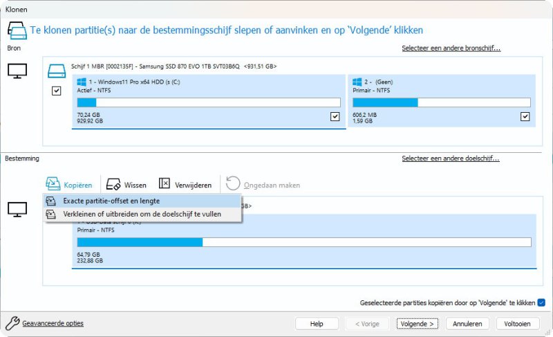

wat ik eerder zei over slepen en het aanpassen( verkleinen ) van C werkt echter ook ..
zou zowaar een bug kunnen zijn bij u ..echter aangezien hier alles normaal werkt !

De 3 partities van de originele C bedragen samen 172,16 GB.
Als ik die wil aanpassen naar een SSD van 240GB, krijg ik de melding dat er te weinig ruimte is.
Als ik dit echter manueel doe, zoals Qtex voorsteld in #3, lukt de clone perfect.
Dus blijkbaar heeft het programma meer nodig qua ruimte voor deze C. Er is meer ruimte nodig om te clonen.
Maar dit is een perfecte clone die gebruikt kan worden.
