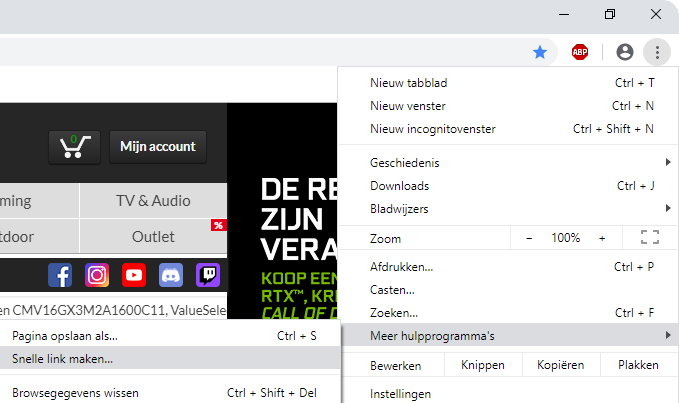

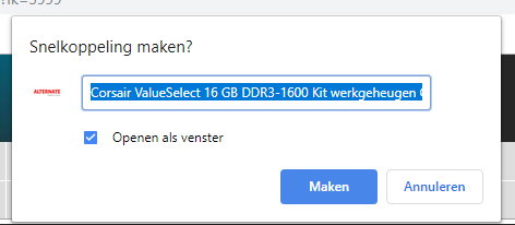

je dient voor een snelle link te kunnen maken eerst de betreffende site open hebben te staan .
klik in het menu op "meer hulpprogramma's "> snelle link maken
zet het vinkje al dan niet aan om deze vervolgens ook te openen in een nieuw scherm ..en klik op maken .. hier kan dit dus wel .

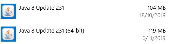

Ik weet niet of dit een rol speelt
Onlangs heb ik een Java update gedaan , en normaal wordt de oude java weggedaan.
nu zie ik in mijn programmas 2x dezelfde staan met dezelfde Versie .
speelt dit een rol ?

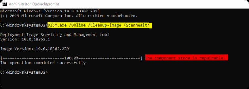

Start een opdrachtprompt op als administrator ..
Geef vervolgens de opdracht DISM.exe /Online /Cleanup-image /Scanhealth en druk op enter
Wacht nu geduldig deze moet de 100% behaald hebben en zal indien er geen fouten worden gevonden het volgende scherm laten zien ..
Indien je dus een melding krijgt zoals hierboven mag je de opdrachtprompt sluiten ..
Er dient immers niets hersteld te worden !

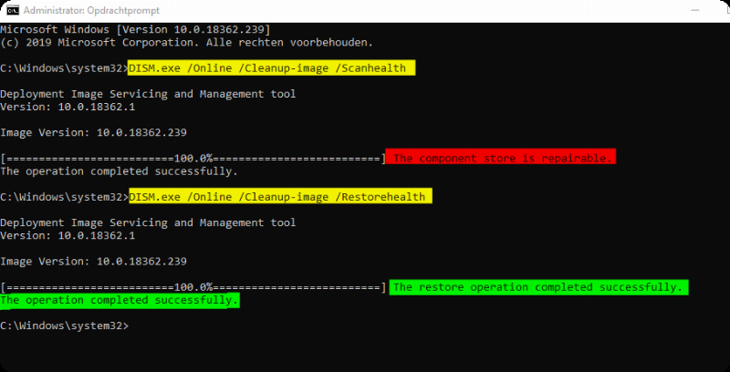

Word er wel een vermelding gegeven dat er fouten zijn gevonden krijg je het volgende venster te zien ..
In dat geval ga je verder met de tweede opdracht regel !
Geef deze opdrachtregel DISM.exe /Online /Cleanup-image /Restorehealth in en druk op enter
Ook nu weer wacht je geduldig al ...
Beiden opdrachten samen hebben ruim 30 minuten geduurd vooralleer deze gedaan waren .
Ook deze gaat weer tot de 100% behaald is ..
En indien het geluk aan uw kant staat dat het probleem verholpen kon worden ..dan zie je het volgende scherm.
Sluit de opdrachtprompt af en herstart uw systeem ..
Nadat je systeem herstart is kan je weer verder met hetgene wat je daar voor bezig was ..
